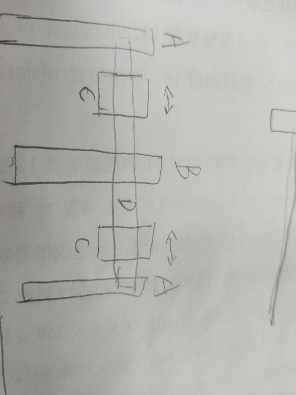

如题中间可以再加支撑吗 感觉这样不同心反而憋住
也可以如图看下 A和A之间轴D是导向轴,上面有两个移动快C,如果不装B支撑,跨度就太大了 ,装了 B支撑,感觉这样有点过定位了
  总不能说把轴搞粗,如果跨度非常大呢?  中间怎么加支撑

这个建议怎么样?可以加支撑,轴变成两根,中间用联轴器连接。
发表于 2025-8-18 13:25:03 | 显示全部楼层
跨度大 肯定要加B支撑的 不然轴会弯曲 轴如果要转动的话 要加轴承座  ABC 三块板的孔可以叠起来一起加工

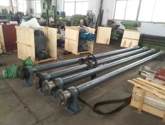

发表于 2025-8-18 13:46:52 | 显示全部楼层
神机百炼 发表于 2025-8-18 13:25
跨度大 肯定要加B支撑的 不然轴会弯曲 轴如果要转动的话 要加轴承座  ABC 三块板的孔可以叠起来一起加工  ...
用怡合达的万向联轴器有套筒的那种,4m的中间没支撑都是这么做的

通轴再长也尽量不要加中间支座,这叫超静定。

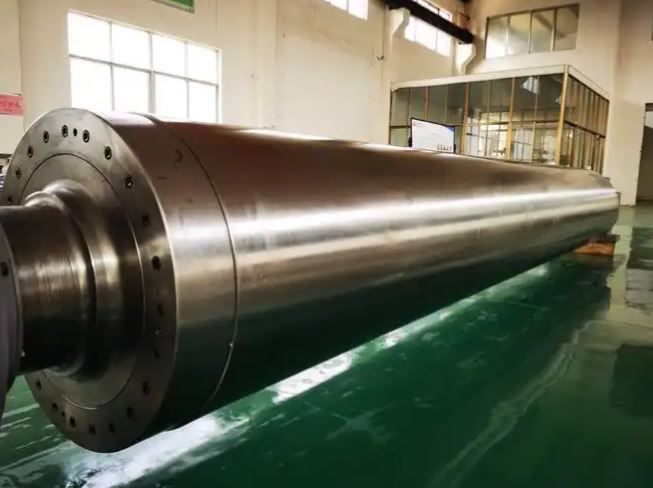

实在不行,考虑空心轴吧,有利于降低整体负载,减少能耗。在用钢量相同的情况下,空心轴与实心轴相比,相对刚度、强度更高。

尽量不要中心再加支撑。但是特殊情况下,也有中间支撑的结构,使用的是柔性支撑。
