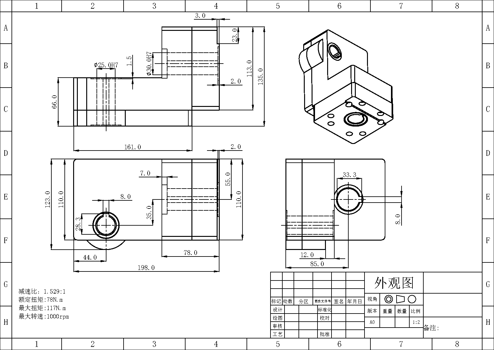

有没有大佬,帮忙解答下,此种齿轮箱的结构设计,我道行较浅,假设两端输出孔,都用的锥齿轮,中间应该用什么连接呢

简单标注一下,没看懂

 楼主| 发表于 2025-8-18 09:36:22 | 显示全部楼层
andriycike 发表于 2025-8-18 09:19
问问题都问得稀里糊涂
什么中间怎么连接?你不是都说了锥齿轮吗,就是锥齿轮连接呀
大佬,你好,两个锥齿轮没办法直接连接,因为有距离限制

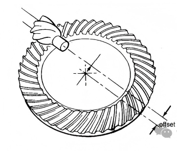

发表于 2025-8-18 09:48:06 | 显示全部楼层

不可能两孔都是输出孔,齿轮箱最基本的用法之一:必须要有一个输入孔,不然你动力进不来,怎么输出出去的。当然你要说你电机藏在箱子里了,那当我没说。

感觉应该是一组平齿轮,和一组锥齿轮啮合 然后一个平齿轮和一个锥齿轮在一根轴上。感觉是二级的减速箱 0.0
齿轮就那点空间,还一组平齿轮,中间介轮都悬空吗  发表于 2025-8-18 11:15
