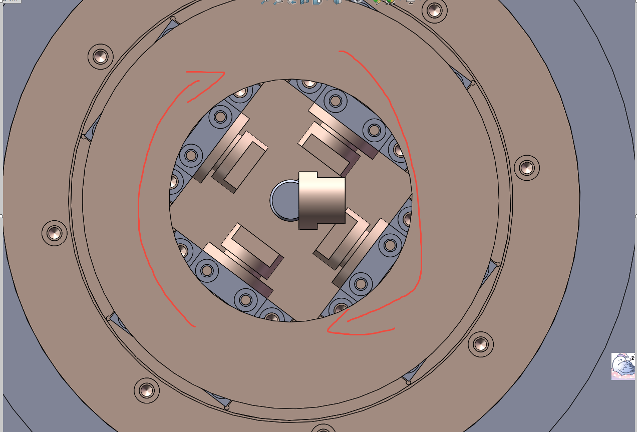

四等分旋转,到位后如何给主动力
发表于 2025-8-14 22:50:14 | 显示全部楼层
深圳晨夕 发表于 2025-8-14 17:17
小负载可以考虑磁轮。
磁轮好像会有传动偶尔失效的情况
发表于 2025-8-15 07:59:31 | 显示全部楼层
磁连轴器能实现
这个考虑过,空间受限,型号小的扭矩达不到  发表于 2025-8-15 08:08
 楼主| 发表于 2025-8-15 08:07:42 | 显示全部楼层
想到一个凹凸的结构,这样来实现传动转化
发表于 2025-8-15 08:28:00 | 显示全部楼层
让心放任去流浪 发表于 2025-8-15 08:07
想到一个凹凸的结构,这样来实现传动转化
如何保证主动伞齿驱动后,凹槽轮和四个工位的凸轮还能刚好插入。
主动用伺服电机,抱闸的也好,感应也好;从动的话需要做一个带缺口的平台去保证  发表于 2025-8-15 09:06
发表于 2025-8-16 07:24:19 | 显示全部楼层
我可能有点大脑反应迟钝,楼主想要做什么样的直线运动?如果按照所给出的图形设计肯定不行,但是,如果把伞齿轮换成伞型摩擦轮就能实现,只是传动的力矩有限。
让心放任去流浪 现在要先有方案,再去计算扭矩 发表于 2025-8-14 15:50  发表于 2025-8-16 07:41
发表于 2025-8-16 07:45:21 | 显示全部楼层
动力刀塔的传动结构。
发表于 2025-8-16 08:07:48 | 显示全部楼层
加一个气缸上下带动电机运动,
发表于 2025-8-16 11:54:59 | 显示全部楼层
旋转转为直线为啥不用连杆提供动力传输导轨用作导向,成本还低。动力可以用电机气缸或者油缸都可以
