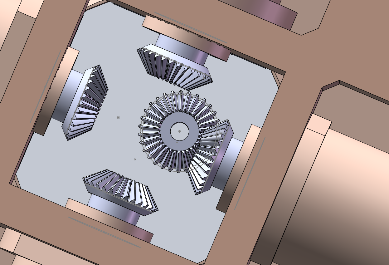

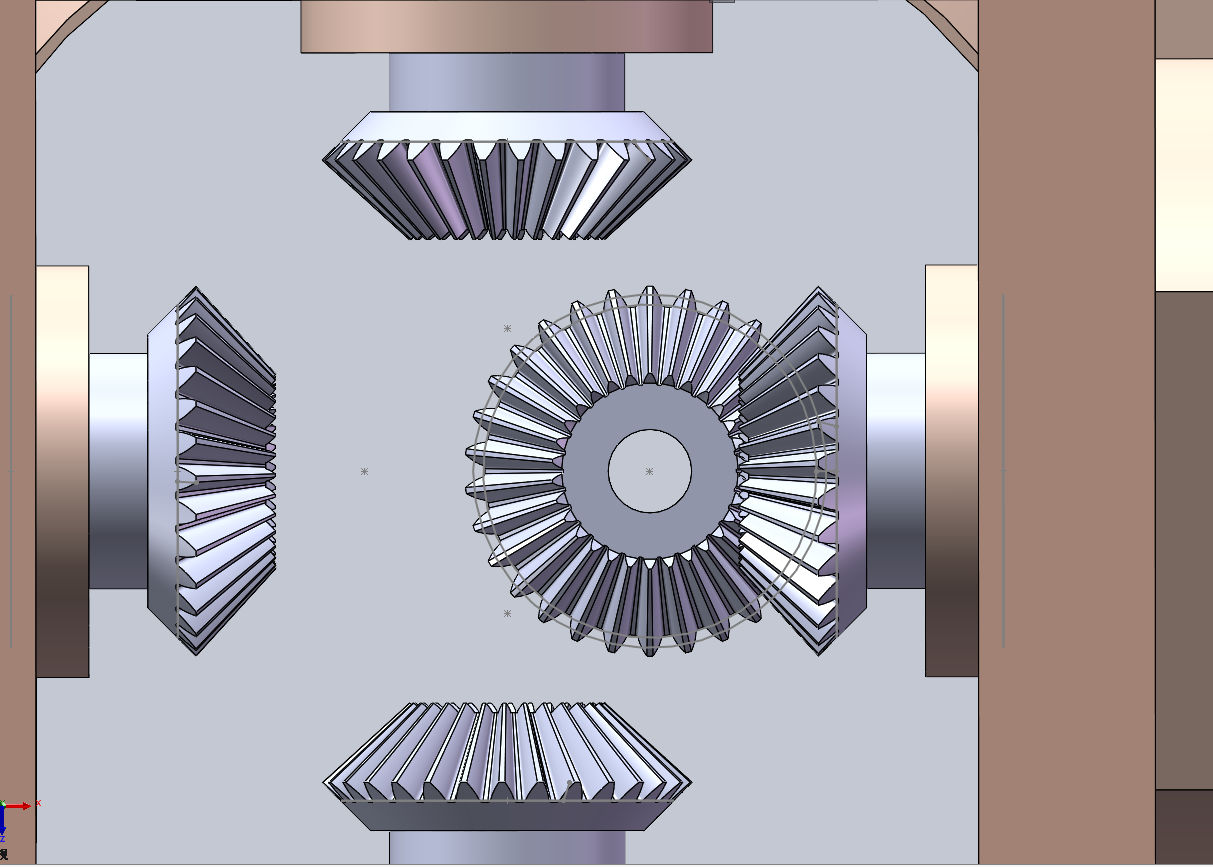

如图片,等分的4个工位,旋转90°工位到位后,如何给一个主动力,把旋转转化为直线运动
一开始想着用伞齿,模拟动作发现完全行不通,旋转90°的时候会咬齿,会有转不到位的情况,请教大佬们看看有什么好的方案
补充内容 (2025-8-19 13:28):
描述可能不够清楚,最外面是绕中心旋转360°的4个工位,每旋转90°到位一次;然后每个工位上需要有一个力把工位里面的工件推出去,但是动力系统不能再工位里面,需要外置,就有了旋转转化为直线运动的一个装置
补充内容 (2025-8-19 13:30):
然后是外置的动力只能有一个伺服电机,去把旋转运动转化为直线运动;因扭矩排除摩擦片传动,磁力联轴器传动

伞齿轮肯定不行,直齿轮也是一样会咬齿,增加一个上下运动的动力机构,也有很大可能出现顶齿的情况

你这逻辑我能说我没听懂吗?你主动轮是那个?从动是那个?那部分需要实现直线运动,直线方向是那个,旋转90度是沿Z轴旋转还是XY轴。连个基准都没有属实不是很容易理解你的问题
你说的才是本质呢,楼主的描述没有提供任何有效信息,楼上几位却谈的不亦乐乎。你们在扯什么呢  发表于 2025-8-14 17:04
外面四个是分割器旋转的,中间那个是主动力轮  发表于 2025-8-14 17:01
