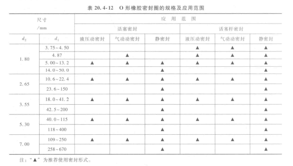

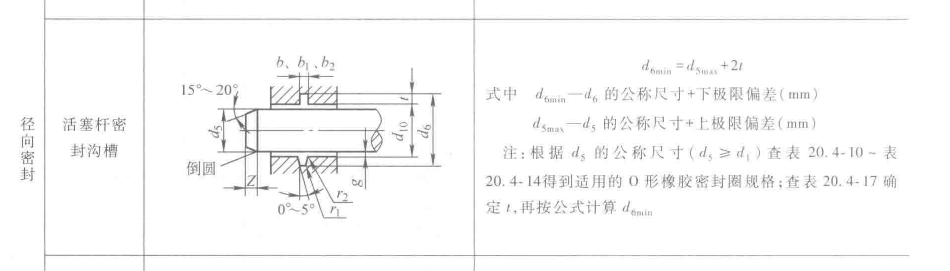

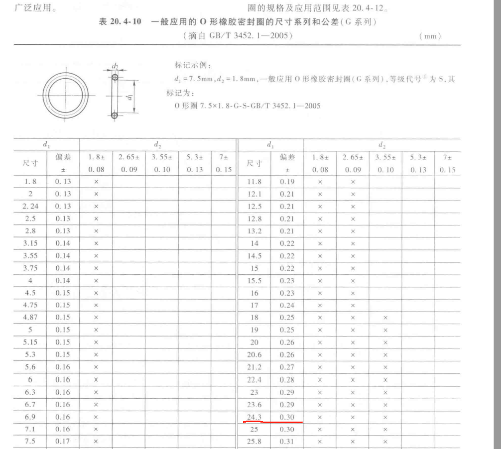

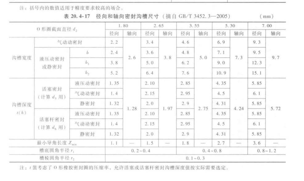

《机械设计手册》O型圈问题咨询
发表于 2025-8-15 10:16:23 | 显示全部楼层
这是另一个版本机械设计手册上写的,
发表于 2025-8-16 01:34:43 | 显示全部楼层
找个GB/T 3452.2 把附录读完算算再说吧,要求是一个范围值。2.9和2.7差0.2,多大百分比?多或少压缩那么一丢丢,轴向宽度上就对应多或少一丢丢,对密封的影响不大。
