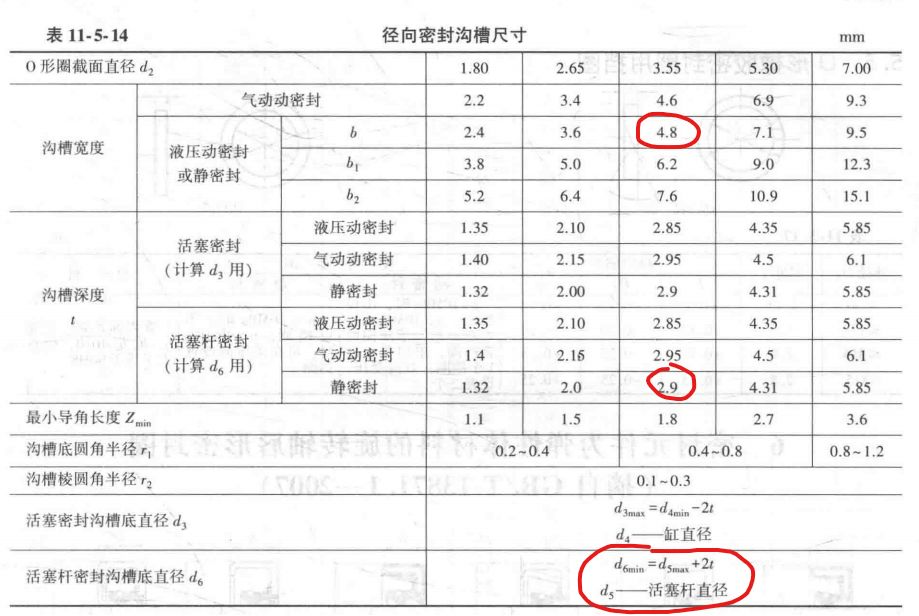

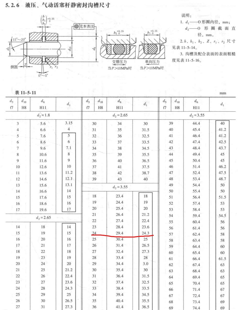

在《机械设计手册》成大先 主编,第六版,第3卷,第11篇,第5章中,我在实际工作中发现表11-5-11与表11-5-14有矛盾之处。
例如,在工作条件:液压活塞杆静密封时,活塞杆直径d5=24,选用O型圈d1=24.3、d2=3.55,根据表11-5-11设计沟槽尺寸,d6=29.4,即深度t为2.7;但是在表11-5-14中,深度t=2.9,d6的最小值为29.8。
以上看起来似乎矛盾,还请帮忙答疑解惑。

表11⁃5⁃11 液压、气动活塞杆静密封沟槽尺寸 ; 表11⁃5⁃14 受外部压力的轴向密封沟槽尺寸
近视眼+散光眼+老花眼,三眼花临  发表于 2025-8-13 15:47
这表格标题都不一样,尺寸不一样这是非常正常的,楼主这什么眼神。  发表于 2025-8-13 14:41

表11⁃5⁃11 液压、气动活塞杆静密封沟槽尺寸 ; 表11⁃5⁃14 受外部压力的轴向密封沟槽尺寸  ...
我是新手,还请各位老师指教。表11⁃5⁃14 标题是《径向密封沟槽尺寸》呀。
静密封的和往复滑动密封的压缩量会有不同。  发表于 2025-8-13 15:55
 楼主| 发表于 2025-8-13 15:02:45 | 显示全部楼层
本人机械新手,还请各位老师耐心指教。
表11⁃5⁃11 液压、气动活塞杆静密封沟槽尺寸 ; 表11⁃5⁃14 径向密封沟槽尺寸,并非轴向密封的尺寸呀
这个公式是适用常规线径的,24mm活塞杆密封圈可以选线径2.65和3.55的,3.55的就不适用这个公式了!总之一句话:选11-5-11中线径和内径的,直接用这个d6数据;非这个表线径和内径的,再根据11-5-14这个公式算   发表于 2025-8-13 17:01
这两张表我都是选择的静密封呀,表11⁃5⁃14 标题是《径向密封沟槽尺寸》,我圈出来的地方也是静密封的尺寸。
