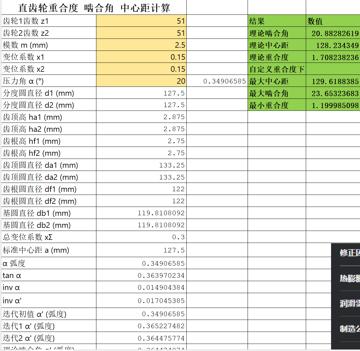

前几天厂里有台分切的设备,上下辊刀组成,齿轮副实现同步传动,刀片不利了磨床修一下,磨到一定程度后,原来的齿轮就干涉了。重新定制了两个。
像这种上下刀片的分切设备,下辊固定,上辊滑动,对中心距要求非常高,常用的做法是在上刀辊轴承盒下垫一个精度高的垫块,来保证合适的中心距。
我去看其他没有磨损的设备时发现,有些齿轮副给的缝隙很大,可能就是为了给磨刀留的余量。
但这种实际上不符合齿轮传动的基本要求的。
在这种中心距固定,甚至有小数点的情况,齿轮怎么给参数才能满足在最低重合度下,能兼顾“能转动”和“后期磨损余量”的要求?
用变位系数就可以实现
然后我用DEEPSEEK问了一下,没仔细看,就按照他给的变位系数去定制了俩,下来后我越看越不对,怎么差的有点多,最后我把的疑问喂了他,他主动承认错误,确实算错了。
这也太不靠谱了。
后来我结合deepseek和豆包做了一个表格,可以快速算出重合度  啮合角  理论中心距  等
表格中有大量的弧度角度正反函数和转换和牛顿迭代法计算,所以表格很长
橘色的单元格可输入数据
后面加入了自定义顶隙和修正系数  让中心距更加贴合实际
还可自定义重合度  来观察中心距的变化
分享一下表格,有高手帮我看看这个结果准确度怎么样
此表只适用于直齿轮变位下,啮合角,中心距的计算,如有其他需要可留言,我再添加。

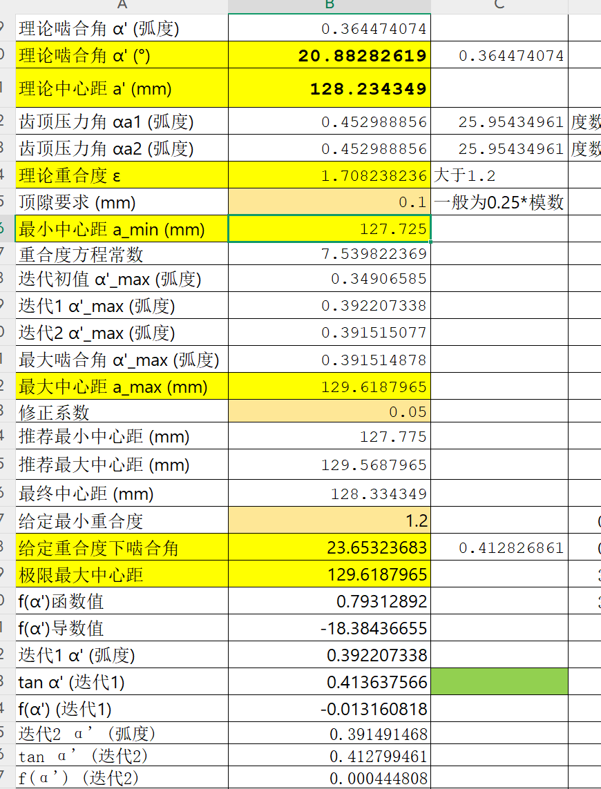

如我前些天的一个情况,新刀辊中心距是129.45mm  两个齿轮模数都是2.5
用52齿 标准中心距是130  超过了  用51齿 标准中心距是127.5  又小了
通过调整表格 使用51齿变位0.15
理论中心距就变成了128.23mm(重合度1.7)
最小中心距是128.17(顶隙0.5mm)
极限中心距是127.725(顶隙0.1mm)
最大中心距是129.618mm(重合度1.2)
这样就比较完美的适配了我们现场的情况,如每次修磨掉0.1mm,这样就可以大概给出刀磨17次左右(就是当中心距小于极限中心距127.725时),就要干涉了,就要提醒车间。
最后吐槽一下,现在的AI还需要发展,DP和豆包我结合使用,两个结果一样,让生成表格,结果给的对应行数不对,公式计算结果也很多错误,总之费了不少功夫才完成此表。
