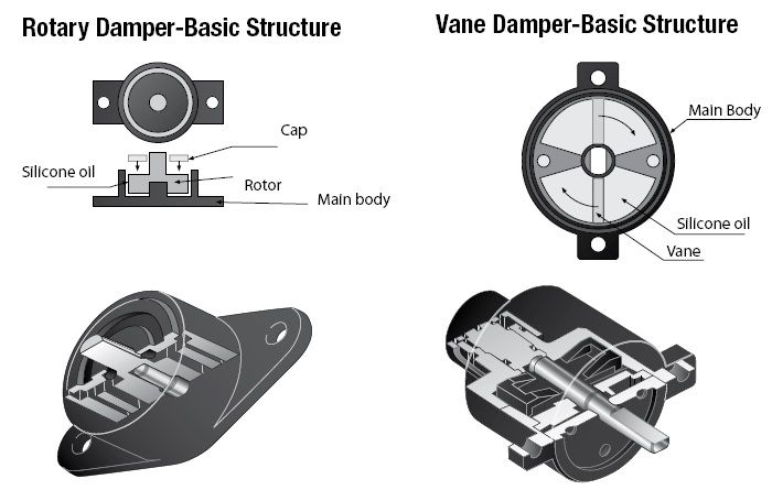

小白求助!如何实现翻盖的阻尼感
发表于 2025-8-5 10:45:20 | 显示全部楼层
旋转阻尼器两种常见规格的内部结构:
旋转阻尼器已经很常见,楼上点评的兄弟想当然的认为是大家伙,实际上可以做的非常小。
 楼主| 发表于 2025-8-5 13:01:04 | 显示全部楼层
ahway 发表于 2025-8-5 10:45
旋转阻尼器两种常见规格的内部结构:
收到!多谢大哥!
