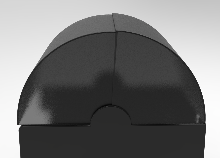

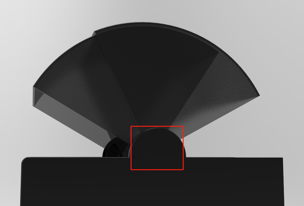

想做一个双翻盖圆顶,如图所示:

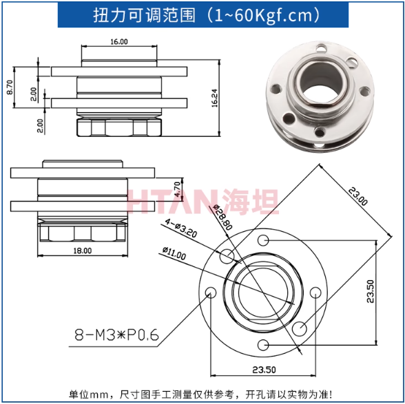

请教一下大家,要装什么转轴(最好是标准件)才能在翻转翻盖的时候有阻尼感,并且可以让两个翻盖任意悬停呢?
之前在淘宝上找到这种标准件,只能翻转一个,另一个翻盖是固定不动的
只能翻转一个翻盖
只能翻转一个翻盖
发表于 2025-8-4 14:46:07 | 显示全部楼层
这个不行吗?这个就行呀,和阻尼合页一个原理,
发表于 2025-8-4 14:48:48 | 显示全部楼层
一边装一个,一个控制一个,对侧从动。不就好了吗
发表于 2025-8-4 15:10:01 | 显示全部楼层
很重吗?重的话 用氮气弹簧。轻的话用O型圈。尺寸是多少?

 楼主| 发表于 2025-8-4 15:53:19 | 显示全部楼层
这个圆盘转轴要有一个固定侧,装上的话就变成翻盖A固定不动,只有翻盖B能翻动。
这个圆盘一边装一个,各控制一个翻盖不行吗。  发表于 2025-8-4 17:47
 楼主| 发表于 2025-8-4 15:54:03 | 显示全部楼层
好主意,我测试一下。谢谢大佬
 楼主| 发表于 2025-8-4 15:56:15 | 显示全部楼层
不重,两个翻盖加起来1公斤左右,半径是255mm和265mm左右。
