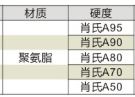

聚氨酯做机械手夹爪的垫板,抓5kg的物体,请问聚氨酯用多少肖氏硬度?
发表于 2025-7-28 11:44:15 | 显示全部楼层 |阅读模式
被抓物体表面亮面光滑表面,树脂材质,

先问下楼主的需求量有多少?
没量的案子只能选择常见的硬度。
市贩现品的硬度一般是邵尔A85~A90

如果是光滑的物体,试试邵尔A50~70之间的硬度,聚氨酯强度高,低硬度的也可以承受的住5公斤,而且光滑的物体用低硬度的摩擦力会大一些

先选中间80的 然后看抓起状态 是硬度太高导致的滑还是硬度太低 软变形导致的抓不住?然后再对应增加减少硬度
