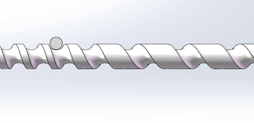

有高手来做一下吗?
发表于 2025-7-26 16:18:51 | 显示全部楼层 |阅读模式
4.61 d@n.Qk Mws:/ 10/26 螺杆分瓶装置# 设备生产厂家 # 非标自动化 # 自动化生产线 # 工厂实拍视频 # 分瓶装置 @抖音小助手  https://v.douyin.com/uWKIaEGZypY/ 复制此链接,打开Dou音搜索,直接观看视频!

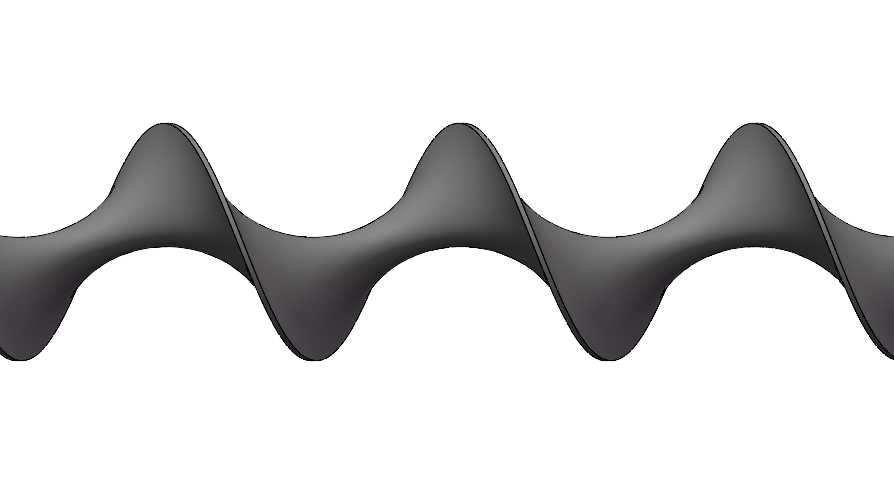

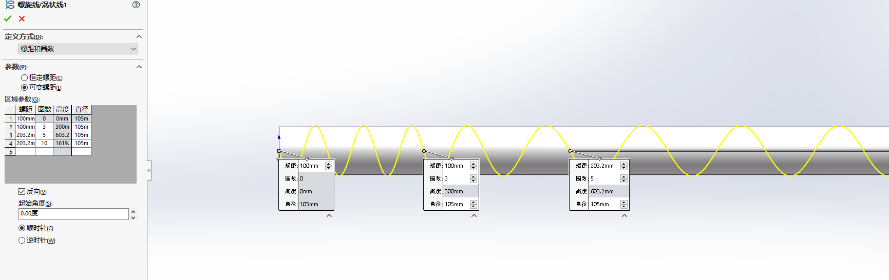

变距圆柱螺旋线方程式,有没有大佬把方程式列一下,楼主列一下吧,你都画出来了,让我们学习学习

发表于 2025-7-26 17:10:31 | 显示全部楼层
这个不难吧,画个圆柱,插入个螺纹线,扫描切除不就出来啦...
看下物体与螺杆之间的间隙 间隙太大 物体会摆动很厉害  发表于 2025-7-28 08:35
真的这样简单吗? 顺道说一下,这样子真的丑。  发表于 2025-7-27 18:56

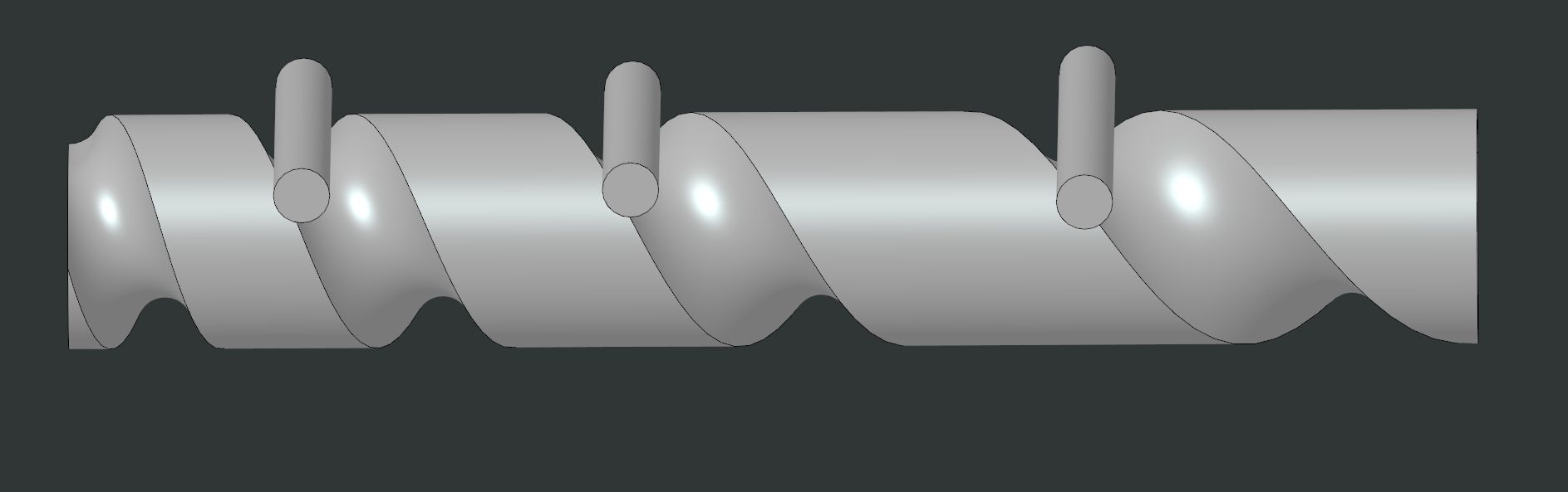

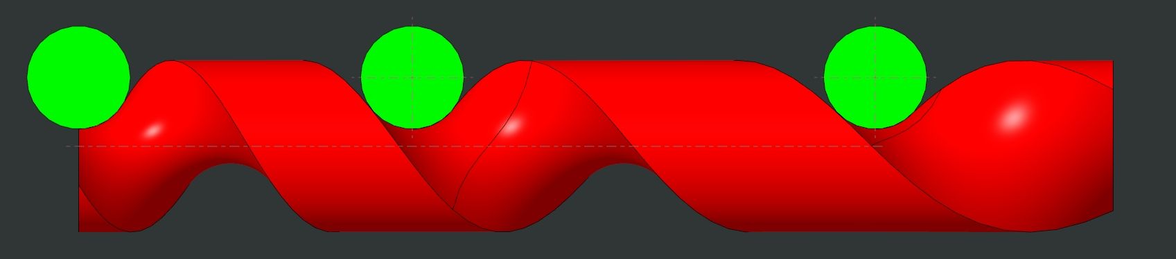

发表于 2025-7-26 23:46:09 | 显示全部楼层
圆柱的轴线要始终垂直于螺杆的轴线。
发表于 2025-7-27 09:23:56 | 显示全部楼层
斯文棒棒 发表于 2025-7-26 23:46
圆柱的轴线要始终垂直于螺杆的轴线。
补个垂直圆柱截面的图。

变距圆柱螺旋线,这个要用方程式了
