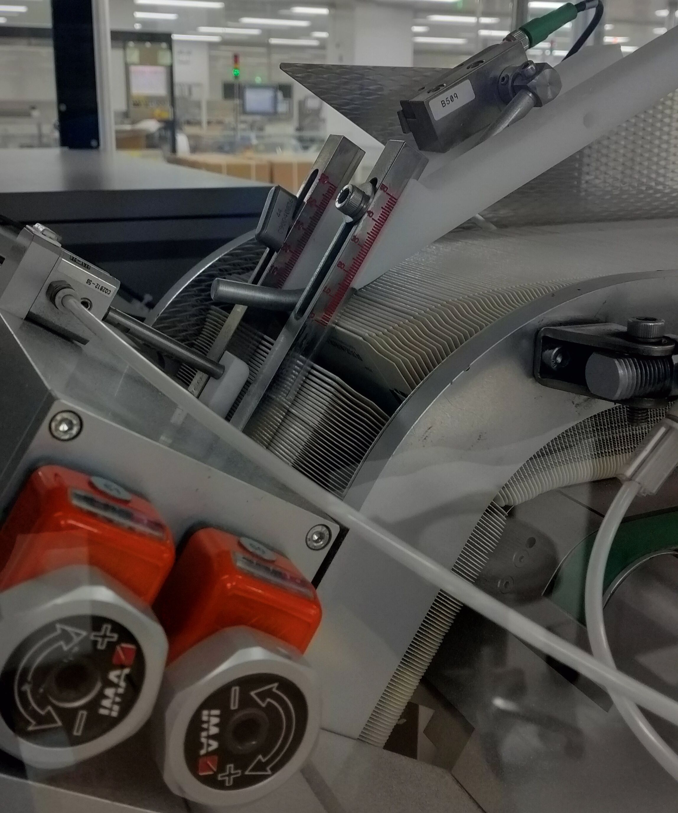

传感器未检测到纸盒 皮带连续运转
发表于 2025-7-25 08:03:47 | 显示全部楼层
那就调节检测臂让传感器输出正常信号啊,每个行程开关的检测角度不一定一样,需要在线调整,,,

 楼主| 发表于 2025-7-25 18:25:48 来自手机 | 显示全部楼层
wuxianzhou100 发表于 2025-7-25 17:38
这是纸箱封装设备吗?
这是装盒机 纸箱在后工序
 楼主| 发表于 2025-7-25 18:36:46 来自手机 | 显示全部楼层
东海fyh126 发表于 2025-7-25 08:03
那就调节检测臂让传感器输出正常信号啊,每个行程开关的检测角度不一定一样,需要在线调整,,, ...
储存仓缺料是检测臂设置过高还是低
