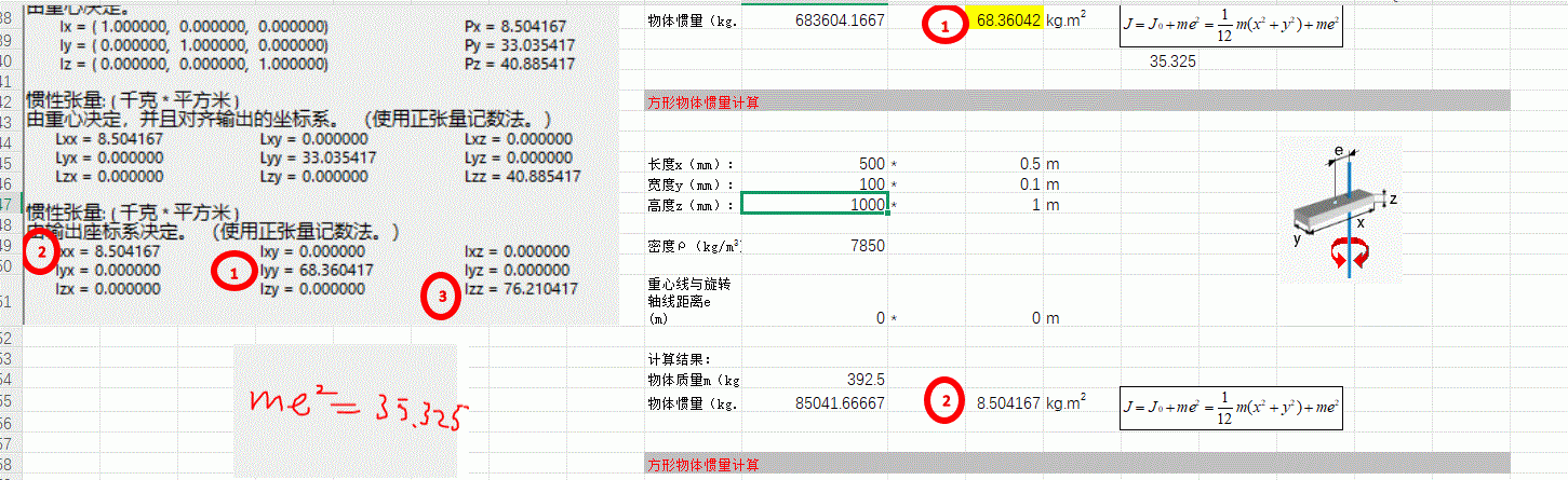

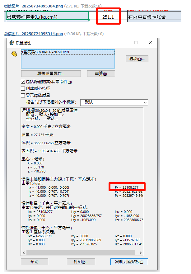

发表于 2025-7-24 09:53:32 | 显示全部楼层 |阅读模式
有大哥知道这个转动惯量对应SW上的那个坐标吗,,是往那转就看那个坐标的转动惯量吗

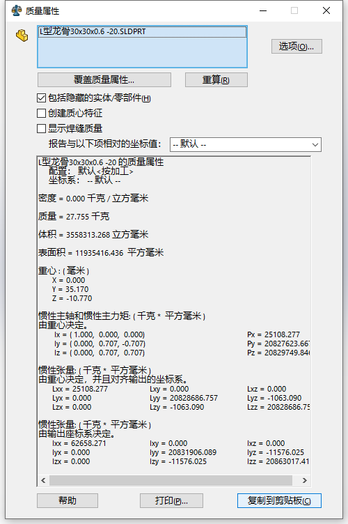

发表于 2025-7-24 13:37:59 | 显示全部楼层
先看看默认坐标系原点到底过不过待测物体的转轴,不过的就自建一个坐标系,选一个坐标轴与转轴对齐(如z轴),之后在【报告与以下项相对的坐标值】选择你建的坐标系,重算一下,看【由输出坐标系决定的惯性张量】里的Izz就好。

发表于 2025-7-25 08:11:44 | 显示全部楼层
都没图片坐标方向怎么看呢?
发表于 2025-7-25 08:26:06 | 显示全部楼层
DaedraMech 发表于 2025-7-24 13:37
先看看默认坐标系原点到底过不过待测物体的转轴,不过的就自建一个坐标系,选一个坐标轴与转轴对齐(如z轴 ...
自己建坐标系什么意思,可以教下吗?
