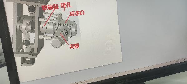

如图 伺服加减速机 输出轴用的是十字滑块
但让我看不懂的是 减速机安装板的孔居然是腰孔
  这里既然用了联轴器了 没有必要再腰孔 直接通孔既可以 比如m8螺纹我给9的孔
我觉得用了联轴器没有必要再给腰孔设计

这个减速机,也会用在非联轴器的场景下。

万一减速机安装板孔打偏呢

你对十字滑块联轴器有什么误解

说不定之前的孔位干涉了,移一个孔位不好看,干脆做成腰孔了!
我也这么干过
发表于 2025-7-23 16:31:32 | 显示全部楼层
万一螺纹孔偏差大了,这个腰孔可以用来调从动轴和减速机轴的同心度

应该是遇到过坑 然后为了填坑 不去要求加工精度 反被加工者教育后改成腰孔
