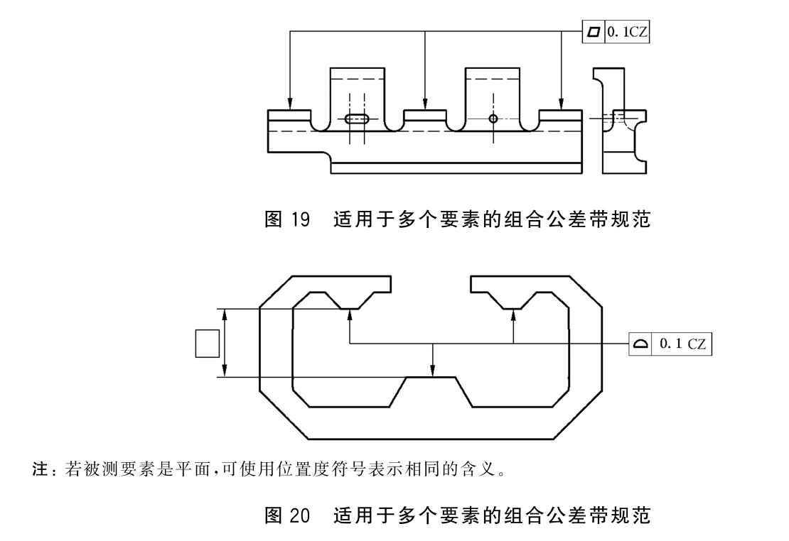

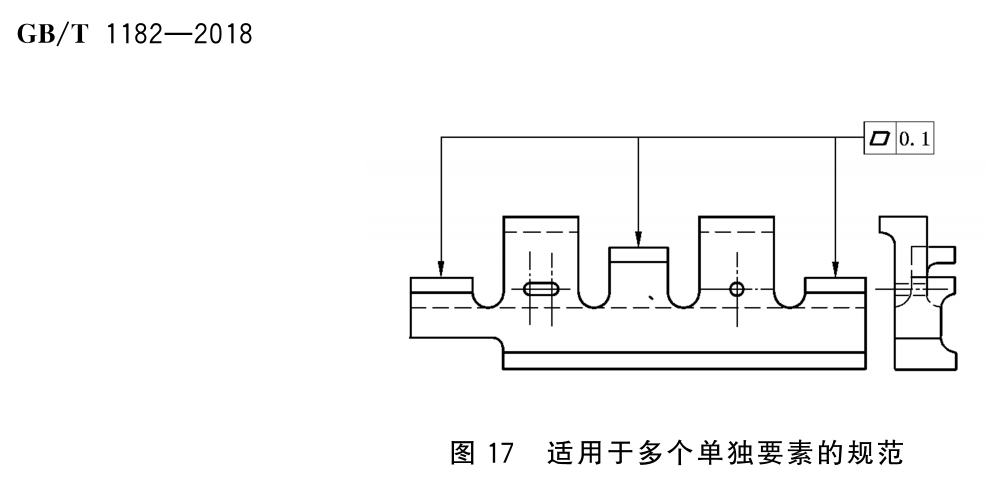

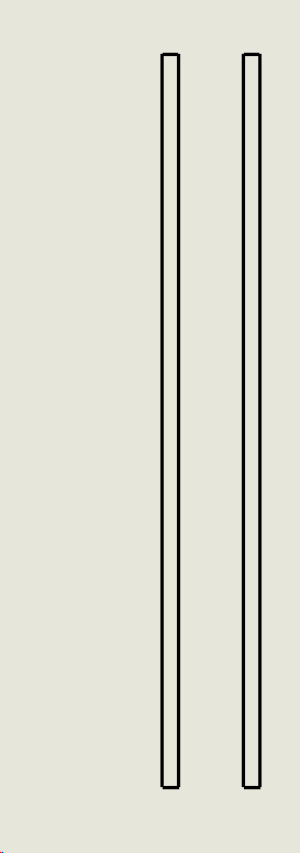

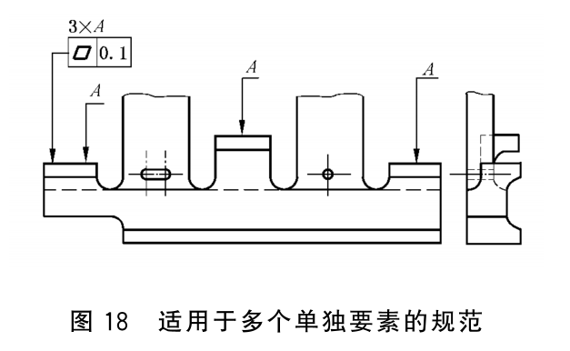

这四个直线,直线度能一起标注吗?有没有简单的标注方法?求指教。(钣金零件)

发表于 2025-7-22 10:51:23 | 显示全部楼层
PixPin_2025-07-22_10-48-53.png PixPin_2025-07-22_10-50-16.png PixPin_2025-07-22_10-50-36.png
