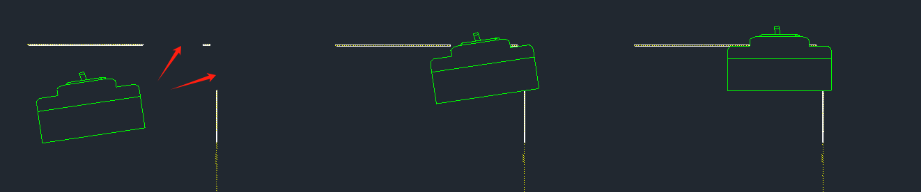

约束试没试过?
发表于 2025-7-19 10:21:00 | 显示全部楼层
solidworks里面有个碰撞停止,不过模拟起来估计也有点麻烦,可能需要每个动作前调整下约束。
另外你这个有塑料件吗?是不是也要有一点变形才能卡主的?
是钣金件  发表于 2025-7-20 10:37
发表于 2025-7-19 10:27:17 | 显示全部楼层
这个简单形状的只要平行线条卡一下吧
发表于 2025-7-19 10:47:55 | 显示全部楼层
运动仿真分析
发表于 2025-7-19 11:00:23 | 显示全部楼层
对于安装空开来说,开孔大一点安装更方便。。。。
发表于 2025-7-19 11:50:09 | 显示全部楼层
你这个不是CAD吗?换种颜色然后不停的复制就可以了。变换位置什么的,还是要靠你自己编辑位置。
如果你想要那种软件能够自动判定这个东西能不能过孔,目前好像还没有。
发表于 2025-7-19 17:05:31 | 显示全部楼层
打印个1:1的纸就能试出来,偏要去找其他费劲的办法
没看懂这个是什么意思。直接测量尺寸不就知道能不能放进去?  发表于 2025-7-21 10:01
发表于 2025-7-19 17:53:49 | 显示全部楼层
我经过据勾股定理宇不守恒精密计算,,可以出得门口
