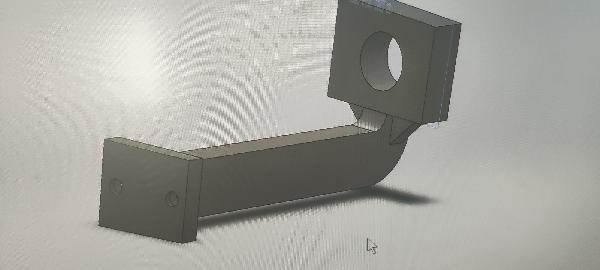

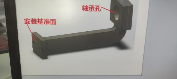

如图,这是一个铸造件,我把三维画出来了,想着用焊接行不行哪种成本好一点
: F5 v8 r- i& ?5 |! G7 m 1,铸造的话一定要开模吗  我这个暂时只需要两件, v' B1 S) O/ _9 a4 T& _
尺寸225乘120乘80左右  零件上主要是两个固定孔 和一个轴承大孔  大概成本多少
4 T& p* }! F# x& t* {: G2.焊接的话强度是不是差点 ?成本低点?

2件,就45钢CNC加工出来好了。舍得的话再镀个铬,防锈。
发表于 2025-7-17 16:42:36 | 显示全部楼层
你这个图本来就是按焊接件画的吧,全都是直角线条,而且数量才2件,肯定首选焊接,强度不用担心,焊缝强度比母材强度大
发表于 2025-7-17 16:43:15 | 显示全部楼层
现在消失模铸造那么多,稍微加价就能铸造,,,,,,
那么小消失模就值几十块,,,,,你应该了解一下3d打印消失模  发表于 2025-7-18 14:15
一个模具几千,你确定要开模?  发表于 2025-7-18 13:33
发表于 2025-7-17 16:44:32 | 显示全部楼层
焊接就行 批量可以考虑开模具
发表于 2025-7-17 16:51:08 | 显示全部楼层
才2件,肯定不铸造了。! @" O1 }- j. {) R; D- ]" U* r
图上面都有加强筋,采用焊接吧
发表于 2025-7-17 17:01:42 | 显示全部楼层
直接改结构,不要那么多台阶,改成易加工的形式。6 n, H  I) D0 O2 [6 M
发表于 2025-7-17 17:16:25 | 显示全部楼层
只需要两件,那只有机加工了吧!
发表于 2025-7-17 17:27:06 | 显示全部楼层
直接下料焊接,然后在机床上整两刀保证精度。
发表于 2025-7-17 20:42:36 | 显示全部楼层
2件,焊接的
