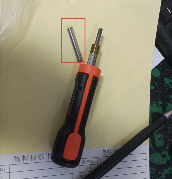

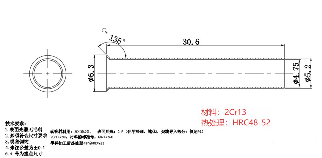

最近购买了一个退针工具,价格500元左右,拆开看到套管比较薄,担心容易损坏,安排同事画了一个图纸,这套管能加工出来。
外协加工厂家报价,价格比整体退针工具都贵。套管单价报价:100个价格,单价:800元;放弃想法,直接购买成品。

量少了,你下100W件,超过0.5元一件,可以把供应商打死,拉管,切断,扩口,研磨两头,加内撑,光亮热处理,氮化,出货,1000W件,能做到0.15/件
市场有微管,买来扩口即可。。。。。  发表于 2025-7-17 10:35
退针工具厂家也没这么大的量,最多一次生产100个算是比较大的了;  发表于 2025-7-17 09:26

想便宜就要改图了
放弃了,直接购买退针工具  发表于 2025-7-17 09:26

你以为是加工,实际是管扩口而已,见过肉类电动检测取样针,就是1.2mm的管,,,,
厉害,见识得多  发表于 2025-7-17 14:58
发表于 2025-7-17 10:56:48 | 显示全部楼层
拿去线切割割几个管子。倒角那边做个小工装;酒精喷枪或者防风打火机烧一下;轻轻一锤就好了
魔都北京东路有很多卖微管的,各种尺寸,材质,  发表于 2025-7-17 15:01
0.25mm.线割变形?  发表于 2025-7-17 14:58
