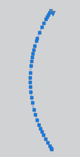

测绘件技术求助帖
 楼主| 发表于 2025-7-15 10:58:27 | 显示全部楼层
yuansushen 发表于 2025-7-15 10:56
打印机复印直接复印侧边就行了,弧线就有了
样条曲线描弧线,标不了尺寸
发表于 2025-7-15 11:05:06 | 显示全部楼层
为啥要标尺寸呀,样条曲线可以拟合和控制点作为曲线状态呀。
 楼主| 发表于 2025-7-15 11:09:47 | 显示全部楼层
大佬求教
发表于 2025-7-15 11:10:06 | 显示全部楼层
小的:1.一侧用墨水笔涂颜色;2.窄边印在白纸上;3.宽边印在白纸上;4.扫描或拍照;5.放在CAD里面修正尺寸,合并长边和短边2张图;5.修正后1:1打印出来,和实物对比,再修正。
大的:1.一侧用墨水笔涂颜色;2.印在白纸上;3.扫描或拍照;4.放在CAD里面修正尺寸;5.修正后1:1打印出来(如果没有那么大的纸,可以分几张打印),和实物对比,再修正。
发表于 2025-7-15 11:13:06 | 显示全部楼层
你这样条曲线怎么这么多点?没必要呀,就几个点就行,你这实物也没这么曲折吧,先设置-系统选项-草图,点选激活样条曲线相切和曲率控制
 楼主| 发表于 2025-7-15 11:17:42 | 显示全部楼层
dleeping1 发表于 2025-7-15 11:10
小的:1.一侧用墨水笔涂颜色;2.窄边印在白纸上;3.宽边印在白纸上;4.扫描或拍照;5.放在CAD里面修正尺寸 ...
我这要三维的,这样拖出来外形我的孔位弄不出来吧
 楼主| 发表于 2025-7-15 11:19:44 | 显示全部楼层
yuansushen 发表于 2025-7-15 11:13
你这样条曲线怎么这么多点?没必要呀,就几个点就行,你这实物也没这么曲折吧,先设置-系统选项-草图,点 ...
没找到这个设置
发表于 2025-7-15 11:26:49 | 显示全部楼层
直接丢给3D扫描就行了,用蔡司的设备扫描精度很高,然后把STP格式的3D模型拿来自己推测参数。轨道用的材质和表面处理得看用途和环境以及一些特殊要求,一般也就是调质,渗碳,渗氮之类的。
发表于 2025-7-15 11:30:47 | 显示全部楼层
你不会连软件才学会用没两天吧,那你确实不适合画这种东西,拟合曲线需要有熟练的软件使用和灵活的头脑,以及数学上的些许天赋solidworks设置在软件上方的小齿轮。文档属性旁边的那个
 楼主| 发表于 2025-7-15 11:32:36 | 显示全部楼层
yuansushen 发表于 2025-7-15 11:30
你不会连软件才学会用没两天吧,那你确实不适合画这种东西,拟合曲线需要有熟练的软件使用和灵活的头脑, ...
那好吧我再看看别的方法
