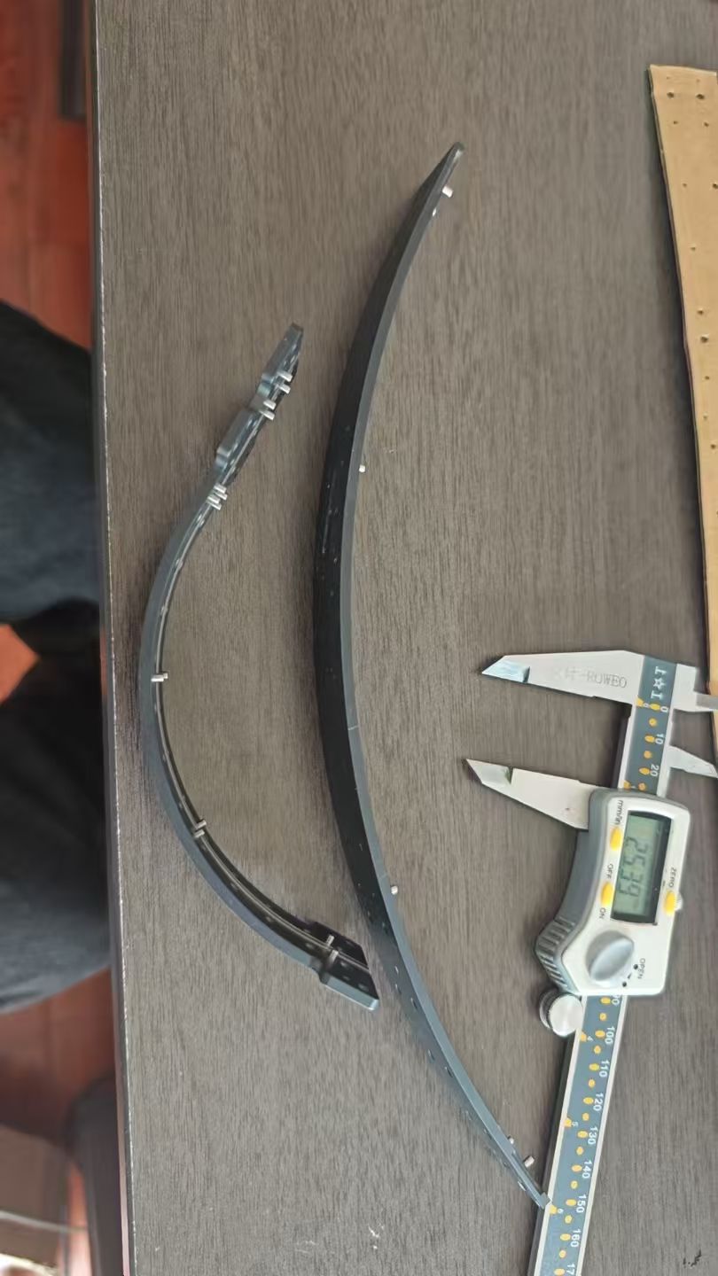

大佬们,像这样的两个弯轨有好的办法测绘吗,另外这个样子看的出来什么材质什么表面处理吗

如果弯轨角度刚好是90度,土办法我会用拓印方法得到弧长,进而解出半径。那根长条的弯轨,可以先拓印出侧面,就是细长条的那面,在大白纸上,然后把弦长连上,尺规找弦长中点,进而就能找到圆心。这都是近似的方法。准确一点的办法,用投影检测的仪器,或者什么专业的检测仪都行。
表面处理,不熟悉不敢乱说。可以查查资料,滑轨常用的表面处理都有什么。

3D扫描仪测绘  逆向造型就行了啊

平面打印机复印,然后转图片,进软件,调节比例,绘制侧室,绘制三维,转二维图纸,1:1打印,对比原件。调整参数,逆向完成。多简单,经济有效
因为这个圆弧面不一定是圆,可能是任意曲线,如果单按照圆拟合是有很大风险的  发表于 2025-7-15 10:43
 楼主| 发表于 2025-7-15 10:53:17 | 显示全部楼层
这个不太行,样条曲线合并不了
 楼主| 发表于 2025-7-15 10:54:09 | 显示全部楼层

孔间距不好投
跟你说了 3D扫描仪测绘,精度几个丝以内的,你这个人怎么这么犟?  发表于 2025-7-16 11:09

yuansushen 发表于 2025-7-15 10:42

不是全圆还有直边

q6846517 发表于 2025-7-15 10:55
不是全圆还有直边
打印机复印直接复印侧边就行了,弧线就有了
