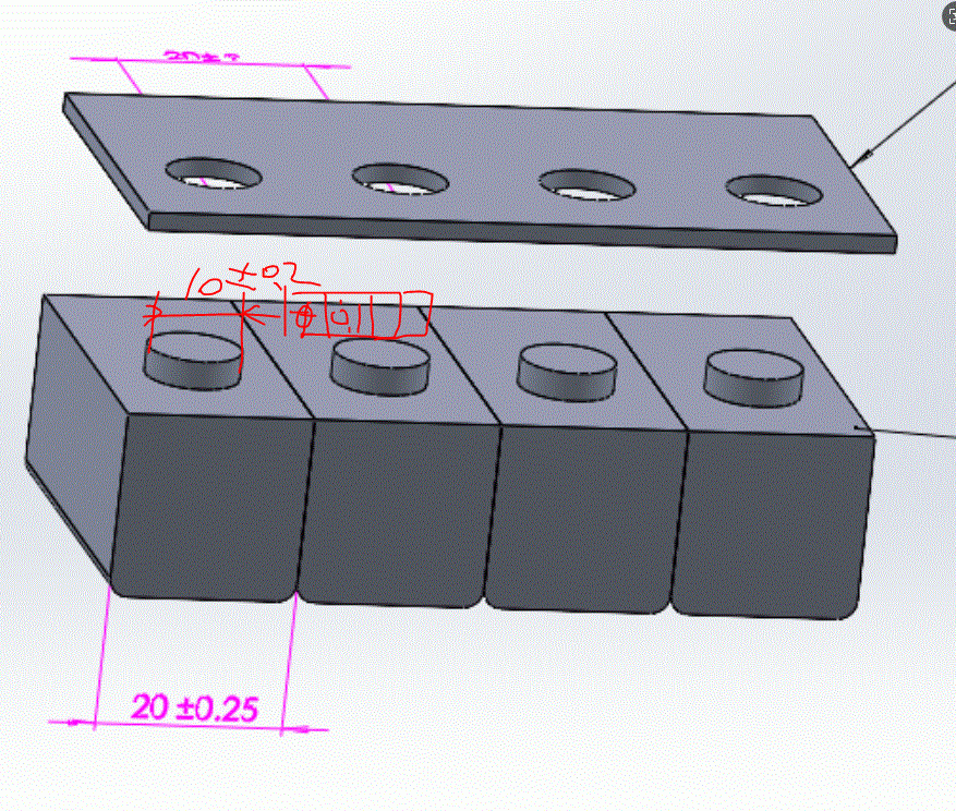

小白求教各位老师

孔间距做大,就可以保证装配。。。。。
比如孔间距做到20.3,再大点,比如做到100,唯一的区别就是下方的件,不能贴在一起,分开了而已。但我都能装上,这才是重点。

这个上面的孔距不但与下面的厚度尺寸有关,还与下面的圆凸台的尺寸公差和位置度有关,比如说凸台与孔的配合间隙大几个毫米,其它的误差都在毫米以下,孔距按下面的厚度尺寸计算就可以了

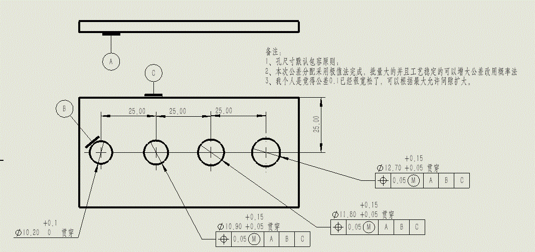

条件不足 我自己假设了一下,个人理解而设计分配的公差
