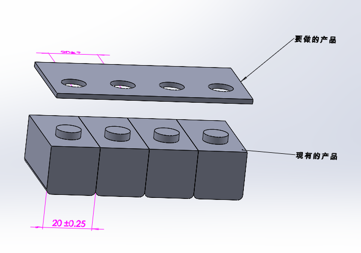

如图,下方的是现有的零件,四个独立的个体贴合在一起;上方的是现在要做的零件。那么如何设计孔之间的距离,才能使之完美配合现有的零件?
发表于 2025-7-14 09:06:15 | 显示全部楼层
20尺寸不要±,弄成20(0/-0.1) 上面的板子孔距,弄成±0.02(用床子保证),一般来说,槽是+公差,体是减公差,
发表于 2025-7-14 09:11:04 | 显示全部楼层
四个孔都做精孔,会不会过定位,不好装呀
发表于 2025-7-14 09:17:45 | 显示全部楼层
位置度,加上适度的间隙

发表于 2025-7-14 09:38:39 | 显示全部楼层
孔可以一个做成圆孔,定位用;其他做成腰形孔

发表于 2025-7-14 10:06:40 | 显示全部楼层
以2个孔作为定位孔,另外2个可以适当放大一点,按基孔制配合
发表于 2025-7-14 11:06:14 | 显示全部楼层
一样大小的精孔不好配合,建议有几个做大点
发表于 2025-7-14 11:09:15 | 显示全部楼层
关键看是要看使用场景,如果没有必要,就改设计,降低加工难度,同时降低加工的成本。
