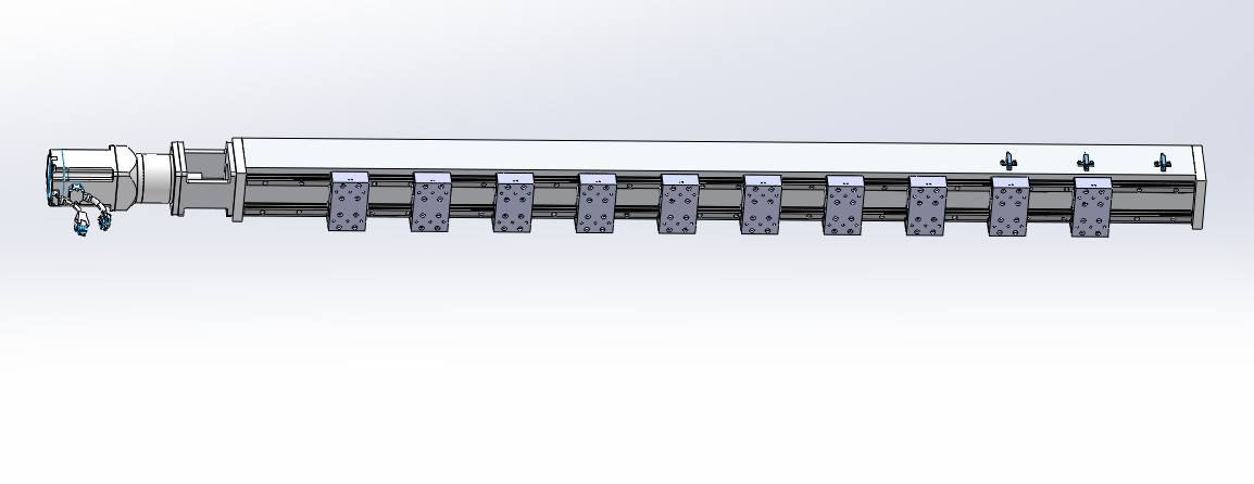

剪刀差叉距机构
发表于 2025-7-10 13:57:09 | 显示全部楼层
165mm真不如直接买个变距模组。省事
发表于 2025-7-10 15:45:28 | 显示全部楼层
这个剪刀叉别说,这个累计的误差太大了,配合不知道多大精度才可以
发表于 2025-7-11 08:59:21 | 显示全部楼层
没用过,但感觉这个结构不好弄,孔小了会憋劲,孔大了,精度差
 楼主| 发表于 2025-7-11 09:05:08 | 显示全部楼层
听劝,换成变距模组了
发表于 2025-7-11 16:03:18 | 显示全部楼层
这个累计误差大,没有什么精度,要精度可以搞一个导向件。
