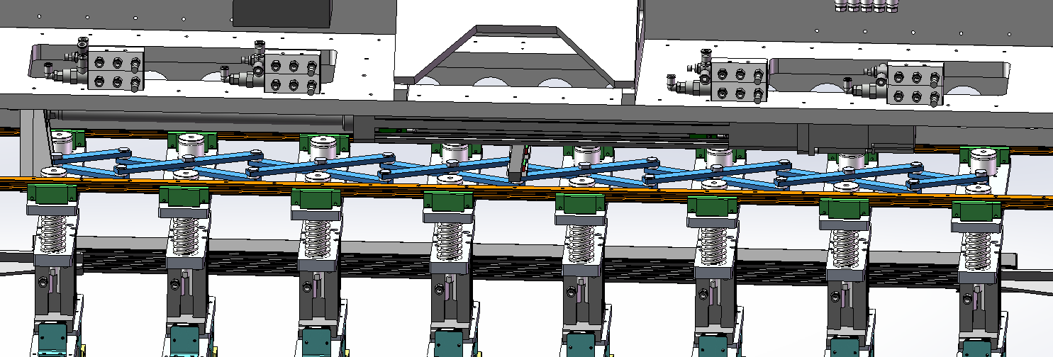

8工位采用剪刀叉中心变距,变距范围65mm到165mm,每个头安装在导轨上,连接板孔位置精度控制在2丝,孔轴使用过渡配合,能保证每个工位位置误差0.3mm内,剪刀叉机构不晃动么,各位大侠有啥建议。

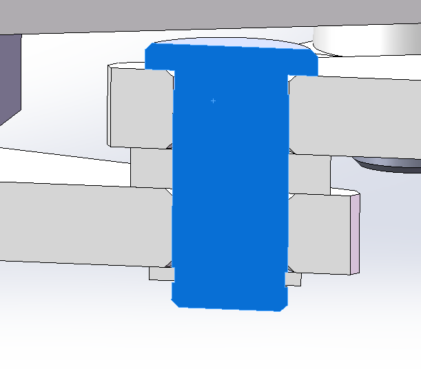

孔轴选用“过度”,请问孔轴还能相对转动吗?
过渡配合,轴可以手推进孔的,可以转动,就是连杆多了,累计误差大了,怕拉不动,会不会别劲  发表于 2025-7-10 09:57

如果想误差变小 用 角接触球轴承 成对使用
如果更厉害点 就要计算尺寸链
还有 剪刀差(叉) 标题文字错了
如果用铜套 这么多 间隙要放的很大,会产生很大的力矩才可以推的动。这结构件必须放大间隙否则无法组装。 可以参考6关节机器人转臂之间的用的轴承   发表于 2025-7-10 10:32
谢谢,刚看明白标题,是剪刀差,还有过渡配合。  发表于 2025-7-10 10:20
用轴承怎么能减少误差呢,轴承应该可以减少磨损和孔轴之间的摩擦力吧  发表于 2025-7-10 10:14

建议直接买成品变距结构,剪刀叉结构精度难保证
剪刀叉成本低点,问了变距模组的价格,有6000多和9000多的  发表于 2025-7-10 10:27

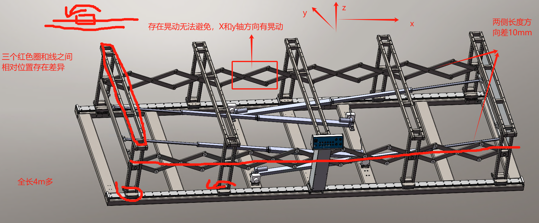

     不存在的做不到,首先重载导轨就有弯曲的状态,就是其中一跨安装上后导轨端不动,推动上面会有位移。其次,多剪刀插连接后,无论是剪刀插之间的臂,还是轴孔之间的安装,都存在误差,随着数量增多。我做过一套这种东西,两侧差距达到5mm之多,但是没超过导轨的有效值,并且上端还是会晃动
是的可以的,但是我当时使用要求不高,仅要求近似均分就可以,而且两侧还有东西,不想把y轴方向尺寸增加,所以就这样的。加入齿轮齿条确实可以强行同步。   发表于 2025-7-10 13:52
感觉你这个可以每组的两侧用通轴带齿轮齿条强行同步  发表于 2025-7-10 13:14
反正我们随便的装配加不需要精度,一跨之间差5mm-2mm左右  发表于 2025-7-10 11:35
你别说,你上下双导轨的话还真不一定不行,剪刀插只作为中间环节,也就是说,你得限位精度或者是传动端的精度可能达到这个级别,但是你还是不能避免所有剪刀插的臂是一样的孔间距,累计到最后还是可能超精度   发表于 2025-7-10 11:34

剪叉式  精度真的很喜人,多个地方的公差累计起来 两端肯定不是你想要的位置
我设计了多次连杆,发现总有侧向晃动,尤其是连杆是躺平设置,不是立面设置;后来发现,只提高加工和配合精度,轴承内外圈还有径向游隙呢,采购小游隙轴承,成本上去了,有改进但是侧向晃动还是存在 减小了很多   发表于 2025-7-10 14:08
传递递增,多个传动环节导致最终的位置出现偏差,就看楼主想要控那个位置了,一端固定,另一端做限位能保证终点和起点是正确的,中间均布,这种会好很多。   发表于 2025-7-10 13:55

连杆变距精度很差,相邻间距尺寸不一致,相差2mm左右都有的。建议采用变距轴,外购成本高,就自己设计下单加工成本低点,驱动可以采用电机或气缸都可以。连杆和变距轴变距这2种都有做过。
