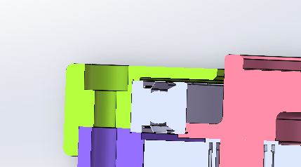

发表于 2025-7-9 19:39:57 | 显示全部楼层 |阅读模式
6810ZZ如果外圈上下都被外壳定位了,还需要垫片预紧么

发表于 2025-7-10 08:28:14 | 显示全部楼层
定位和预紧是两码事
深沟球轴承很少预紧使用吧,预紧的话一般就上角接触轴承好像
一般有预紧会更好些。但是很多轻载的地方由于结构的原因没有预紧  发表于 2025-7-10 10:54
都可以,,,,,,,  发表于 2025-7-10 09:14
 楼主| 发表于 2025-7-10 09:24:43 | 显示全部楼层
是行星减速器的行星盘的上轴承,外圈用齿圈和上盖固定的
 楼主| 发表于 2025-7-10 09:25:36 | 显示全部楼层
这是3D图纸,还请各位大佬多多指教
发表于 2025-7-10 09:29:18 | 显示全部楼层
没听明白,深沟球轴承一般外圈设计固定,内圈浮动,或者内圈固定,外圈浮动

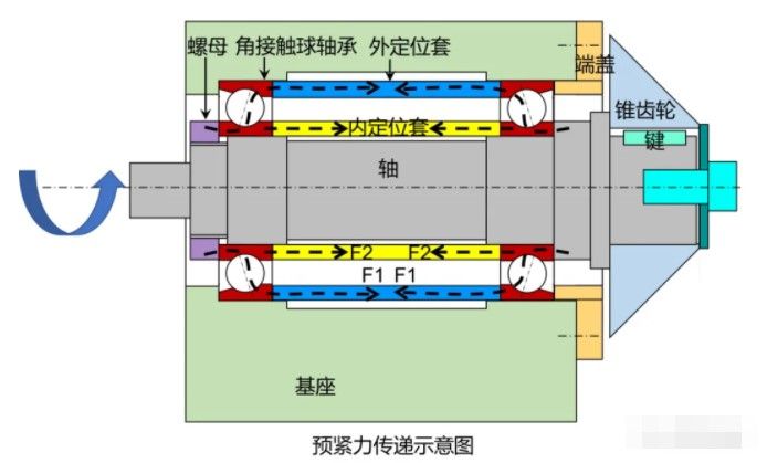

发表于 2025-7-10 09:48:33 | 显示全部楼层
深沟球轴承可以预紧,也可以不预紧。但最好有预紧,防止振动产生噪音
(图源自百度)
发表于 2025-7-10 14:12:59 | 显示全部楼层
预紧的作用消除轴承内部游隙 ,进而提高刚度和旋转精度
轴承的游隙 有好处也有坏处;高速轴承发热和轴承的噪音还有精度都与这个相关  发表于 2025-7-10 14:16
