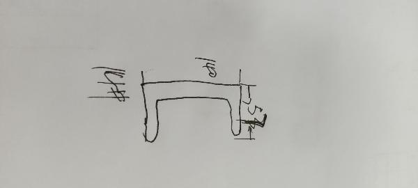

我有个零件需要14号槽钢,如图尺寸 宽140,但是高度57不适合,我需要40高度就可以了,有没有类似的标准件推荐? 或者只能拿14号槽钢进行二次加工吗?加工的话是铣?

用的强度如何啊,可以用钣金折弯
发表于 2025-7-9 15:21:24 | 显示全部楼层
看厚度,看要求的直线度,要求低可以直接等离子割,当然变形大
发表于 2025-7-9 15:21:26 | 显示全部楼层
量不大的,可采用加工的方法
发表于 2025-7-9 15:49:52 | 显示全部楼层
让采购去钢材市场问问那些下差大的槽钢有合适的没,没有就只能二次加工了
发表于 2025-7-9 15:51:30 | 显示全部楼层
标准件顾名思义就是要你去适应他,而不是他适应你,查一下C型钢行不行有没有这个规格,或者折弯,或者加工铣
发表于 2025-7-9 15:53:22 | 显示全部楼层
可否考虑采用等厚的钢板折弯
发表于 2025-7-9 17:15:41 | 显示全部楼层
我之前都是拿去线割
发表于 2025-7-9 18:09:36 | 显示全部楼层
140×80的矩形管从中间切开,这样你就得到了两根你要的槽钢。
发表于 2025-7-10 08:48:29 | 显示全部楼层
我没有标准型材推荐,建议你购买14#型钢后用水刀二次加工。
