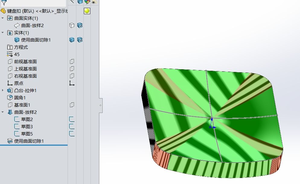

楼主: 笙沉
sw求助
发表于 2025-7-8 08:33:15 | 显示全部楼层
感觉像两个曲面的相交曲线
发表于 2025-7-8 08:50:58 | 显示全部楼层
应该是普通的倒圆角,然后再用几个面切出来的。
发表于 2025-7-8 10:27:53 | 显示全部楼层
要拿去开模?只有一件而且精度要求不高的话,可以找软件公司给扫个点云文件
发表于 2025-7-9 08:32:25 | 显示全部楼层
实体面  旋转切除
发表于 2025-7-15 22:26:46 | 显示全部楼层
旋转切除会有问题,因为四个角到中心的距离 和 边线中点到中心的距离不一样,要么角部没切到,要么边线被切的下凹了。
所以还是得用放样曲面切除,多建几个引导线就可以了。
