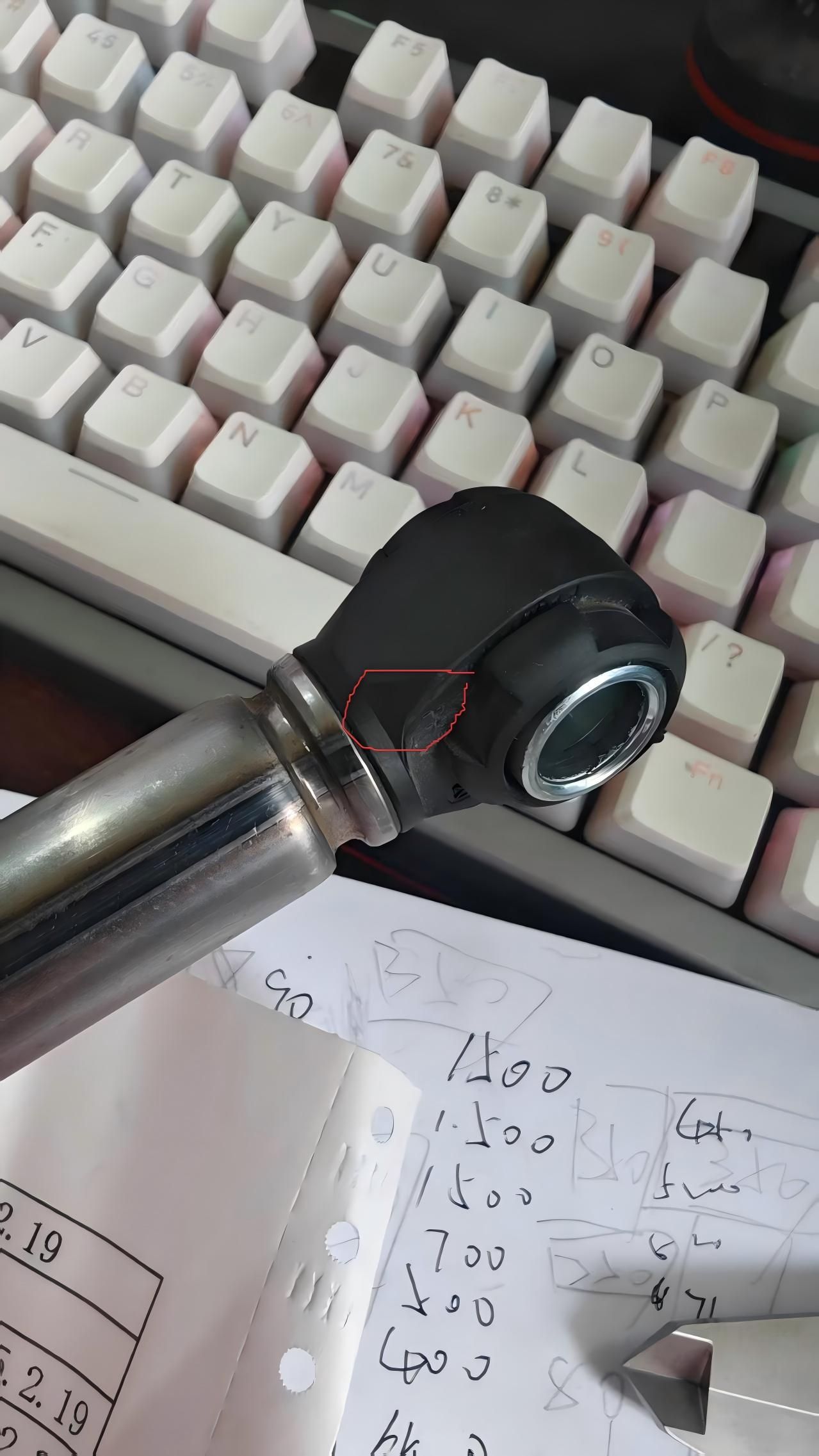

这个位置的弧度用sw什么命令画啊

放样

倒圆角?

那不是弧度,那是一段圆弧或直线,旋转生成的曲面。然后被前后切除了一部分。

试过了,倒出来不对

学者11 发表于 2025-7-7 12:05
那不是弧度,那是一段圆弧或直线,旋转生成的曲面。然后被前后切除了一部分。 ...
以底面那个圆外径做的曲面

面圆角。
