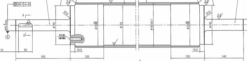

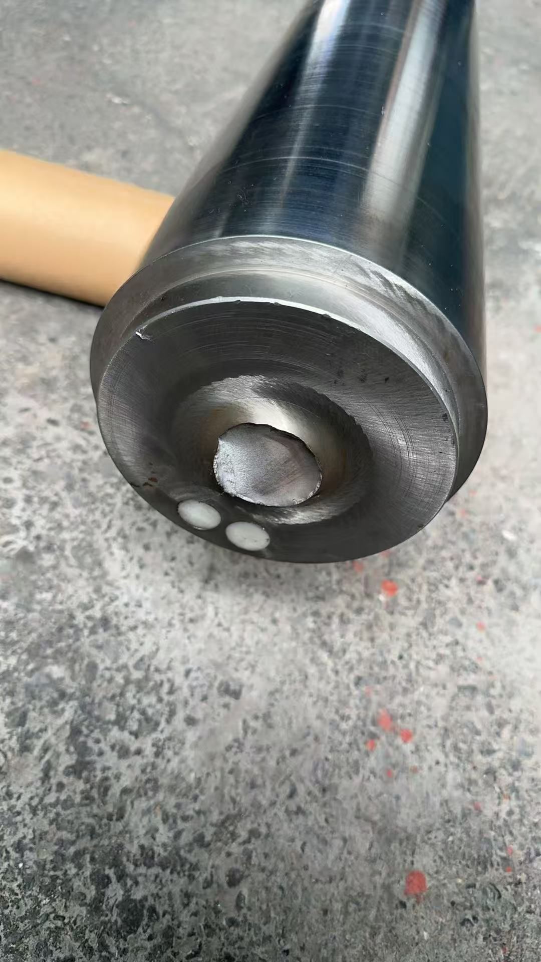

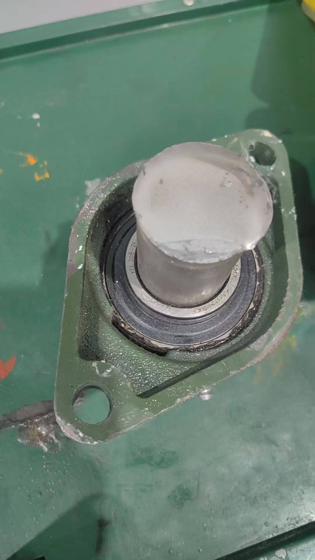

1.减速电机配同步带轮传动,断裂位置非传动侧。
2.之前因轴头尺寸问题,供应商对老轴头挖掉,烘套新轴
 楼主| 发表于 2025-7-4 17:24:37 | 显示全部楼层
图纸
发表于 2025-7-4 17:51:34 | 显示全部楼层
140刷的一下减到40,合理嘛?

发表于 2025-7-4 20:06:00 | 显示全部楼层
都不做过渡台阶的么,轴径突变不是禁忌么
发表于 2025-7-4 20:33:17 | 显示全部楼层
这个基本上不用太仔细分析,设计有问题。框架不周正,或者型材本身就不直,设计时候过定位。改一下减速机的固定方式
发表于 2025-7-4 20:48:46 | 显示全部楼层
估计是皮带张紧造成过大的弯曲应力,导致圆角处交变应力过大,造成疲劳断裂。
发表于 2025-7-4 21:03:13 | 显示全部楼层
这个是焊接轴,断的是焊接位,摩擦焊的焊接印,
发表于 2025-7-5 10:23:37 | 显示全部楼层
春哥说的有道理,焊接的。
发表于 2025-7-5 12:12:34 | 显示全部楼层
断轴原因可能有三,第一是焊接轴,焊后没做热处理,焊后热处理的主要目的是消除焊接残余应力、改善接头性能并提高可靠性的;第二,这种焊接轴也叫滚筒,两端轴头同轴度不够,在承载运行时产生的的交变应力造成断裂处疲劳受损严重;第三是焊接缺陷,如没焊透或出现气孔等。
