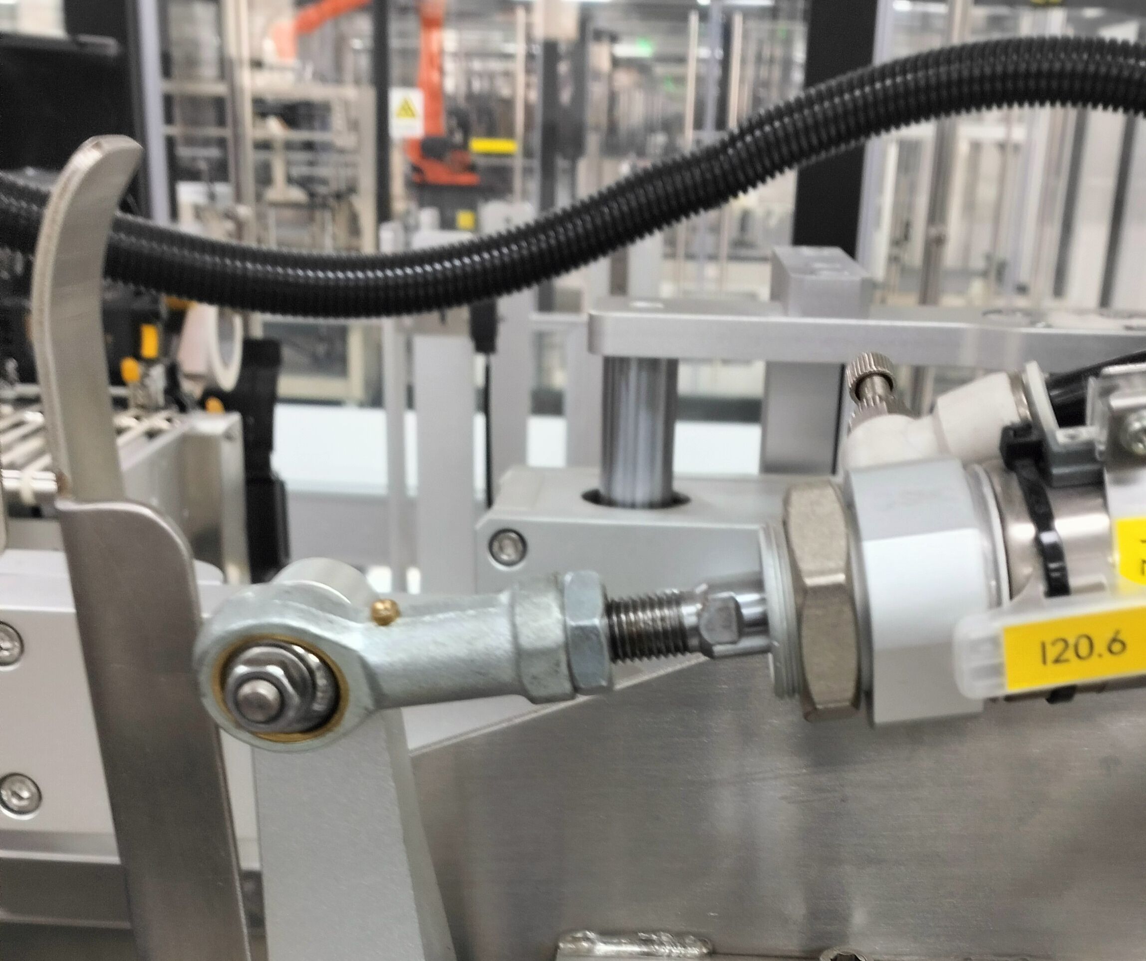

这玩意怎么拧
发表于 2025-6-27 19:12:13 来自手机 | 显示全部楼层 |阅读模式
逆时针还是顺时针

 楼主| 发表于 2025-6-27 20:16:08 来自手机 | 显示全部楼层
麦哥123 发表于 2025-6-27 20:02
顺时针
怎么拧远离和靠近底座
松开螺母,用叉扳手拧活塞杆上那个扁口就行  发表于 2025-6-28 15:14
有在这讨论的功夫,用叉扳手试试就行了  发表于 2025-6-28 15:13
卸鱼眼接头再拧吧  发表于 2025-6-28 08:00
气关了,直接拧中心轴  发表于 2025-6-28 07:51
只能把鱼眼接头卸下来拧  发表于 2025-6-27 20:23

得拆鱼眼,或者直接拧气缸啦

一般是顺时针的细牙螺纹吧
发表于 2025-6-28 15:11:26 | 显示全部楼层
看到那个扁口了吗?
