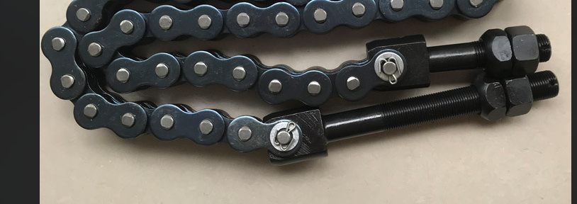

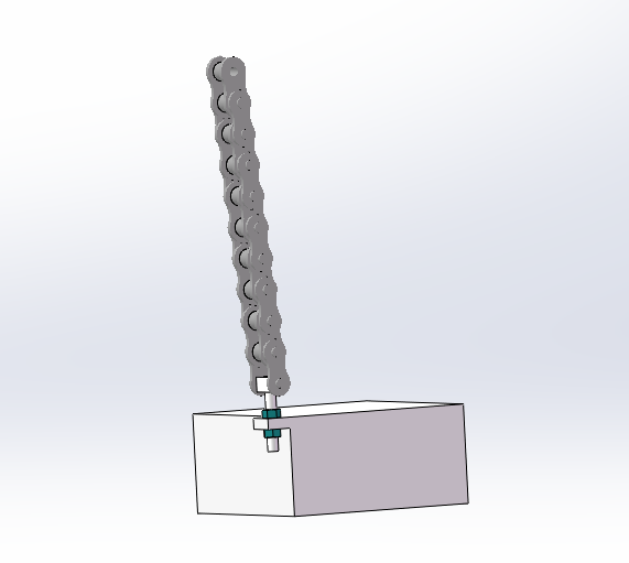

链条提升机,链条与物体之间通常用这种联结方式,对于很重的物体,还有没有更稳妥的连接方式
发表于 2025-6-27 16:03:25 | 显示全部楼层
吊环螺钉,然后做个卡子,链接吊环螺钉和链条
发表于 2025-6-27 16:06:32 | 显示全部楼层
自己做个载物卡子装链条上呗
发表于 2025-6-27 16:08:20 | 显示全部楼层
叉车就是这种结构
用45钢做  发表于 2025-6-28 15:15

重的东西就用大的链条呀,手册上有承载
发表于 2025-6-27 17:46:52 | 显示全部楼层
就链条连接件就行,一个机加工螺纹杆就可以了
我们这里10吨都没问题
发表于 2025-6-27 19:08:04 | 显示全部楼层
受力方向不是很合理,试试改成吊耳+链条,螺栓横过来当销轴
发表于 2025-6-27 19:43:15 | 显示全部楼层
具体多重?
发表于 2025-6-27 20:00:56 | 显示全部楼层
就用4楼的那种杆,标准件
发表于 2025-6-28 15:23:00 | 显示全部楼层
类似这样
用单个活接,不是这种3链节的活接  发表于 2025-6-28 15:26
也可单耳,稍差点,但也足够  发表于 2025-6-28 15:25
安全系数极高  发表于 2025-6-28 15:24
当然各种变形。这种加工件数量少  发表于 2025-6-28 15:23
