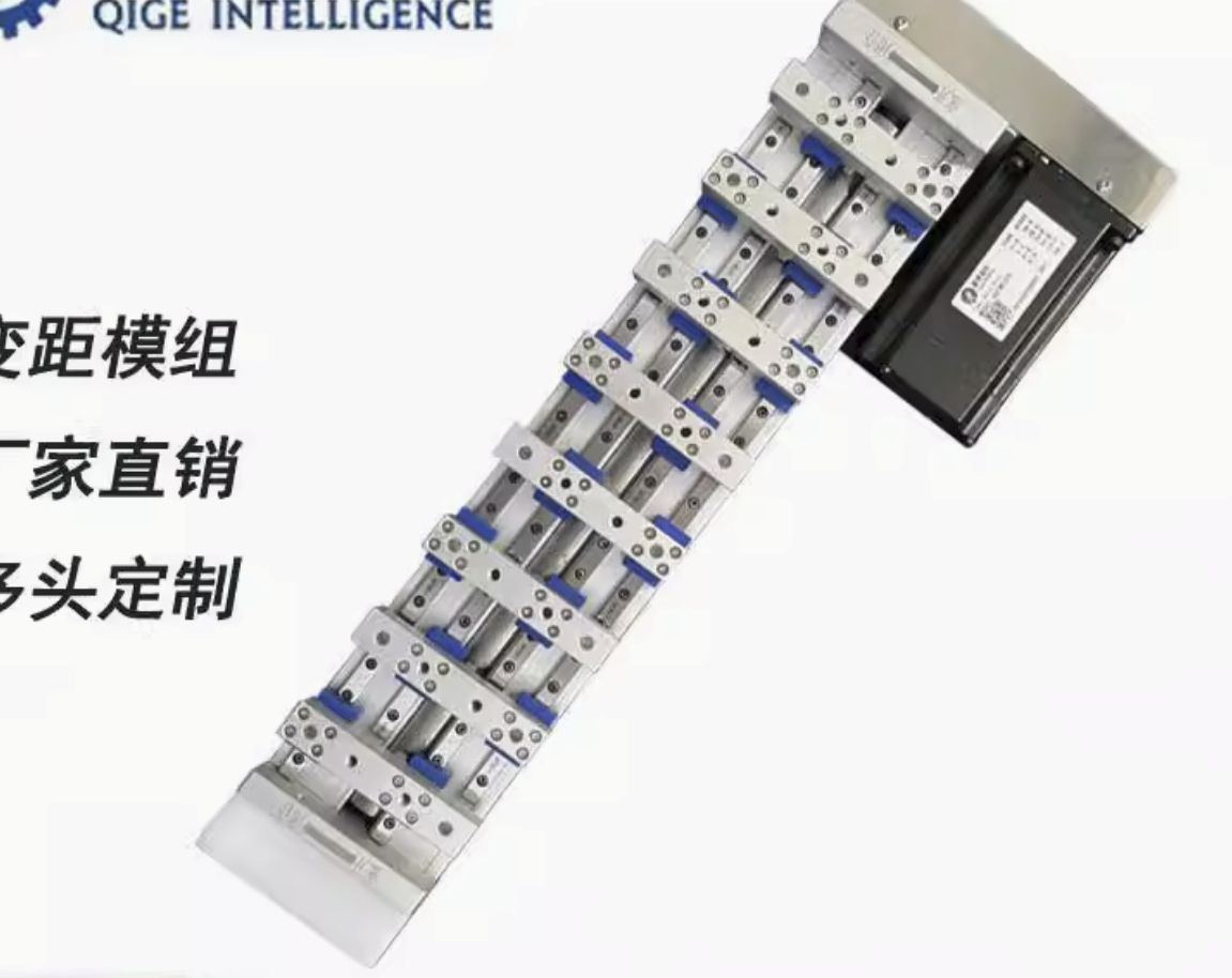

可能我形容的不够具体,我之前好像见过这种东西,大概是用变距 的丝杠带着动。
感谢二楼,找到了,。
发表于 2025-6-27 11:07:09 | 显示全部楼层
淘宝搜直线变距模组

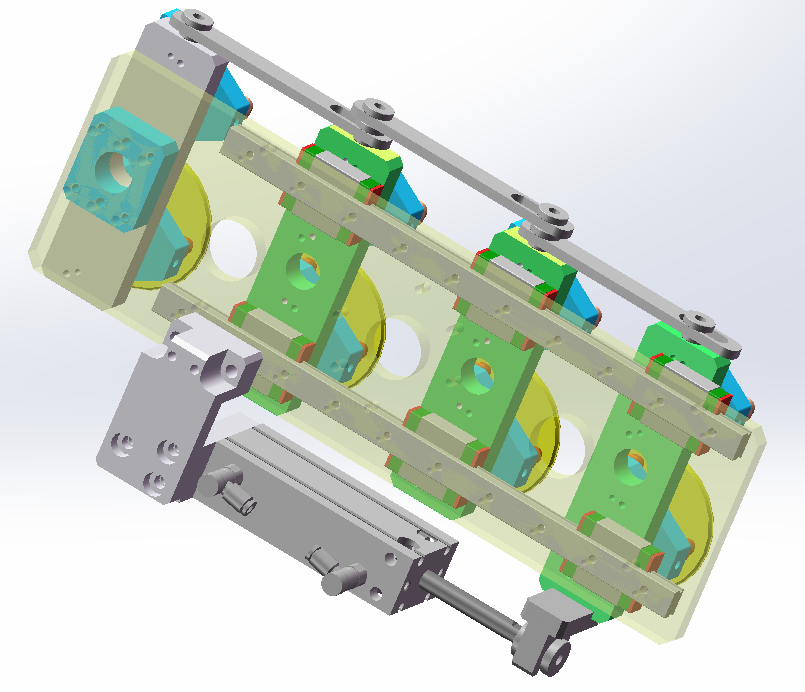

发表于 2025-6-27 17:10:46 | 显示全部楼层
变距结构  气缸也可以实现
 楼主| 发表于 2025-6-28 14:28:50 | 显示全部楼层
ganyang 发表于 2025-6-27 17:10
变距结构  气缸也可以实现
具体说说?
自由安装型气缸 加上滑轨  发表于 2025-7-2 19:35
气缸不如丝杆的丝滑!  发表于 2025-6-29 08:27
发表于 2025-7-2 19:49:05 | 显示全部楼层
这只是很简单的一种变距结构  仅供参考
