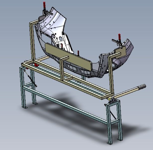

各位大佬我又来请教了,有没有纯机械式的辅助90°翻身机构(动力打算用航吊不用电机和液压),下图这种类似的只不过被翻身工件重量在10t

发表于 2025-6-27 10:25:58 | 显示全部楼层
10t?安全第一,,,,,,,
发表于 2025-6-27 10:44:31 | 显示全部楼层
要看你的工件啥样,八十吨的管节我都翻过,两台吊车翻身做防水
牛  发表于 2025-6-27 13:35
 楼主| 发表于 2025-6-27 13:49:45 | 显示全部楼层
大佬我这个用来翻挖掘机的大小臂
发表于 2025-6-27 14:20:31 | 显示全部楼层
10T用机械式翻身有点不安全。
发表于 2025-6-27 14:41:03 | 显示全部楼层
发表于 2025-6-27 14:42:48 | 显示全部楼层
机械学徒闯江湖 发表于 2025-6-27 13:49
大佬我这个用来翻挖掘机的大小臂
那不大呀,好办
 楼主| 发表于 2025-6-27 14:48:37 | 显示全部楼层
要纯机械式还要方便这个工装移动,我想到的几种要么是带液压要么是带电机,纯机械的做成底部固定铰链连接的简单但是要工装移动这个我就犯
难了
发表于 2025-6-27 15:01:42 | 显示全部楼层
机械学徒闯江湖 发表于 2025-6-27 14:48
要纯机械式还要方便这个工装移动,我想到的几种要么是带液压要么是带电机,纯机械的做成底部固定铰链连接 ...
下边带轮子,可以锁定的那种。怕是要有个减速机带轮盘一起转放心些
发表于 2025-6-27 15:05:03 | 显示全部楼层
要是纯机械的,要超人使用才好。
