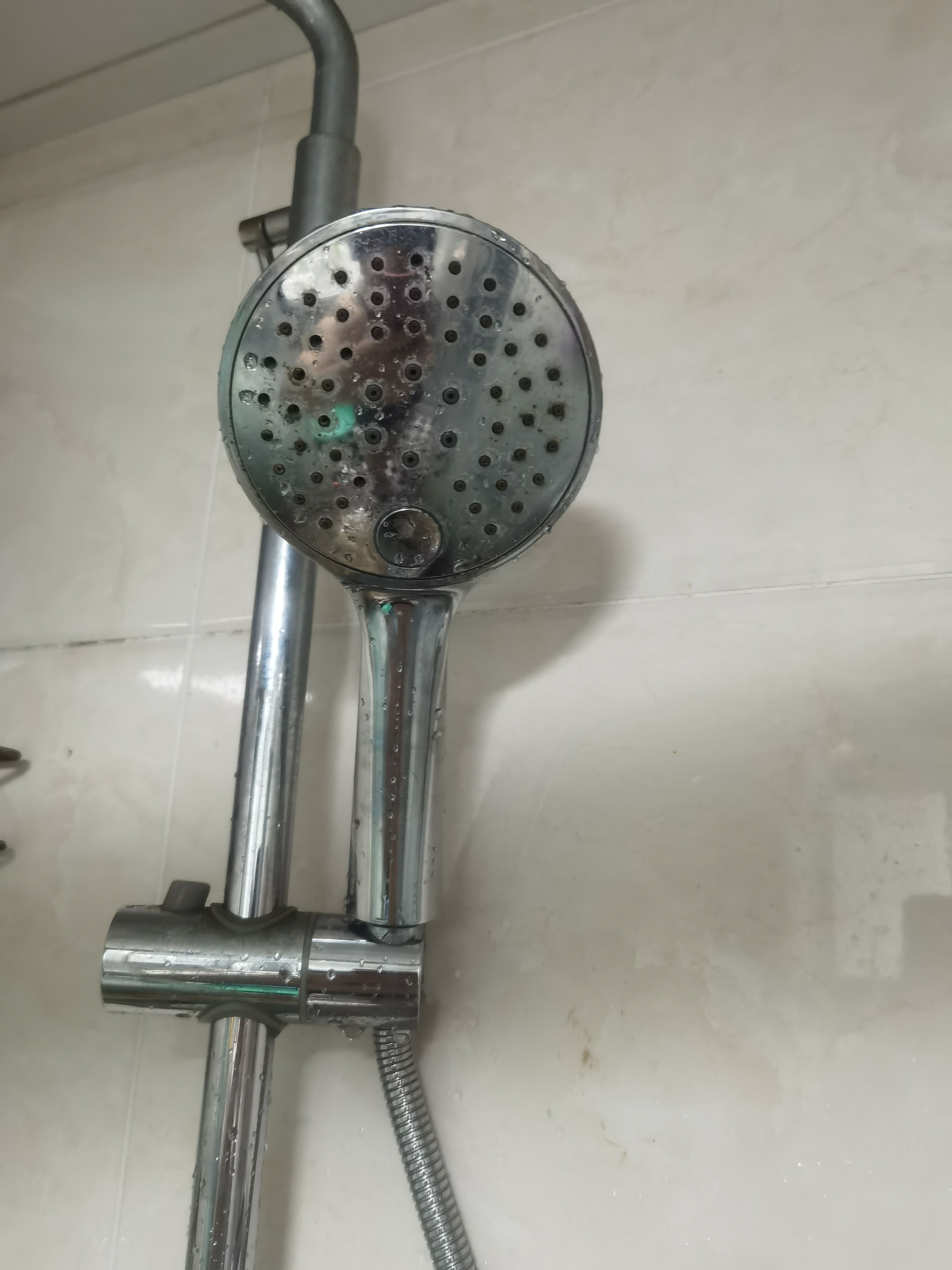

这个喷头买回家已经有5年了。但是突然对这个喷头感到好奇。为什么这个喷头按一下能变更一下水流形态,为什么每次按一下水流还能同步变更一下水流流出孔的范围,变更水流流出的位置。本人也想过可能是类似于像锯齿的传动方式。就是像锯条一样。但是。按压的力量不是很大。然后本人就想会不会有多个类似锯齿一样的结构,但是每按一下就可以变更状态,也不太可能。所以萌新就求助一下大佬。这是什么原理?什么结构?能否画一图展示

是不是有个阀换了出水的路径

会不会是你想得太复杂了?我的猜测跟跟2楼一样,按钮只是改变不同的水流通路,应该没有复杂的传动结构。

没有传动结构,就是按一下改变水路,里面有多条水路,按一下切换一条水路,其他水路堵住,循环往复,这花洒成本才几块钱,哪有那么复杂

手板的换成了按压拨动转盘,切换原理一样,只是触发方式不一样

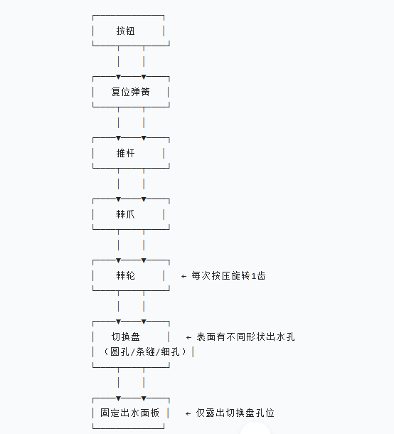

这个我看过
大概是这样,图是豆包画的
