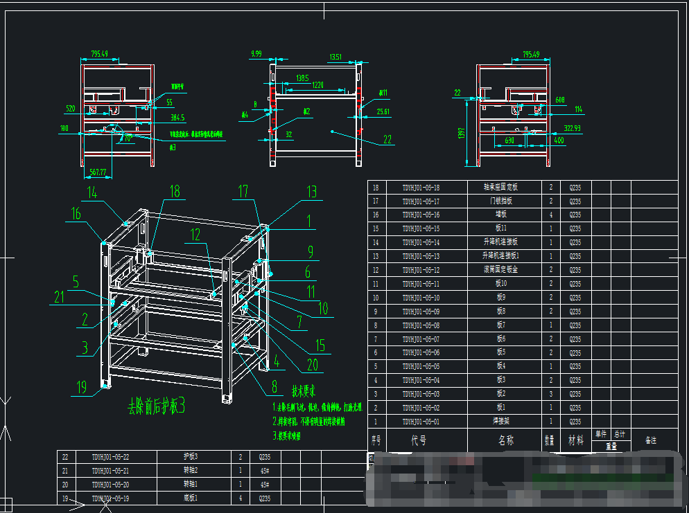

求大佬指点,这样出装配图纸有什么问题吗

10年前这样出没什么问题  你这个装配图用CAD 画得大半天  现在用SW出装配图 10分钟够够的了

不考虑时间,只针对专业性探讨,出的有啥不合理或需要改正的地方
没有太大问题 一般装配人员看得懂就可以了  发表于 2025-6-25 15:11

公司产品不同,从业人员素养不同,只要看图纸加工的能明白就行了。没有统一的标准。你标注得再好看,工人看不懂,也是没用处。及时跟进,看车间需要什么就回答什么,比图纸标注再详细要好得多

装配图上的零件指引号 是要按顺序排的,不能你这样随意的。顺时针或者逆时针 不要纠结于 序号1,对应零件到1,永远对应不住,改一次图,或者增加一些零件 就会错开

缺尺寸,最起码外形尺寸都没有,你换位思考,如果你是工人,都需要哪些尺寸才能把这个活干出来,你这个图不算复杂也不算很简单,最好是把三视图做全了,多做几个剖视图局部图,把尺寸标全了,立体图没必要那么大,小一点放边上参考就行,还有材料表也不用那么大

该剖的地方就剖,尽量不要用虚线。

现在上班的老板就要求总装图也要体现那是管还是方钢,我最烦了,好多虚线,打了根本看不出来,一个n手的A3打印机

技术要求中有焊接,图中好像没看见焊接,有要求喷塑,但是没看见色标
