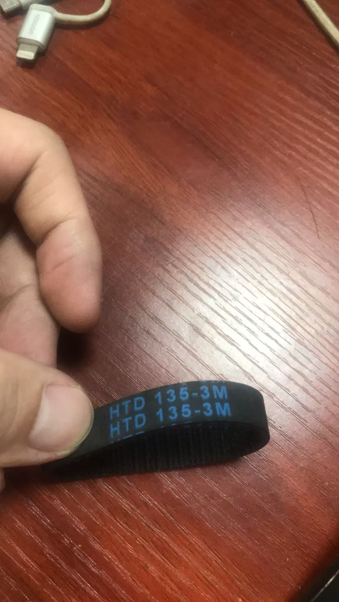

 楼主| 发表于 2025-6-25 13:50:26 | 显示全部楼层
YYDSQ 发表于 2025-6-25 13:14
这个宽度单位mm?60mm?这么宽吗?米思米的命名规则里面,一般6mm,规格名里面表示出来是060。 ...
对啊,同步带宽60/80/120mm太宽了吧,我图片上的同步带才10mm宽。

 楼主| 发表于 2025-6-25 14:25:57 | 显示全部楼层
是挺麻烦的,我后续也自己画;只是正好看到这个3D数据库的 皮带公称宽度 不明白是什么意思?难道宽度有60-150那么宽吗?
 楼主| 发表于 2025-6-25 14:36:27 | 显示全部楼层
我下载了一款120的测量了一下它的宽度 ,确实是只有12mm宽,原来它是这样命名的
现在的标准中的公称宽度,可选的宽度尺寸,和上一个版本相比,少了不少。尽量选用新标准规定的宽度,不如不够,可按照老标准中的其它宽度选用。   发表于 2025-6-25 15:28
正常默认都是毫米为单位。米思米只是一个企业标准,不是行业标准,你要是用他们的选型软件就看一下说明。我用的inventor的数据库都是毫米为单位的  发表于 2025-6-25 15:26
发表于 2025-6-25 18:58:38 | 显示全部楼层
看了下确实,米思米和怡合达的型号都是这样命名,060对应6mm带宽,100对应10mm带宽
