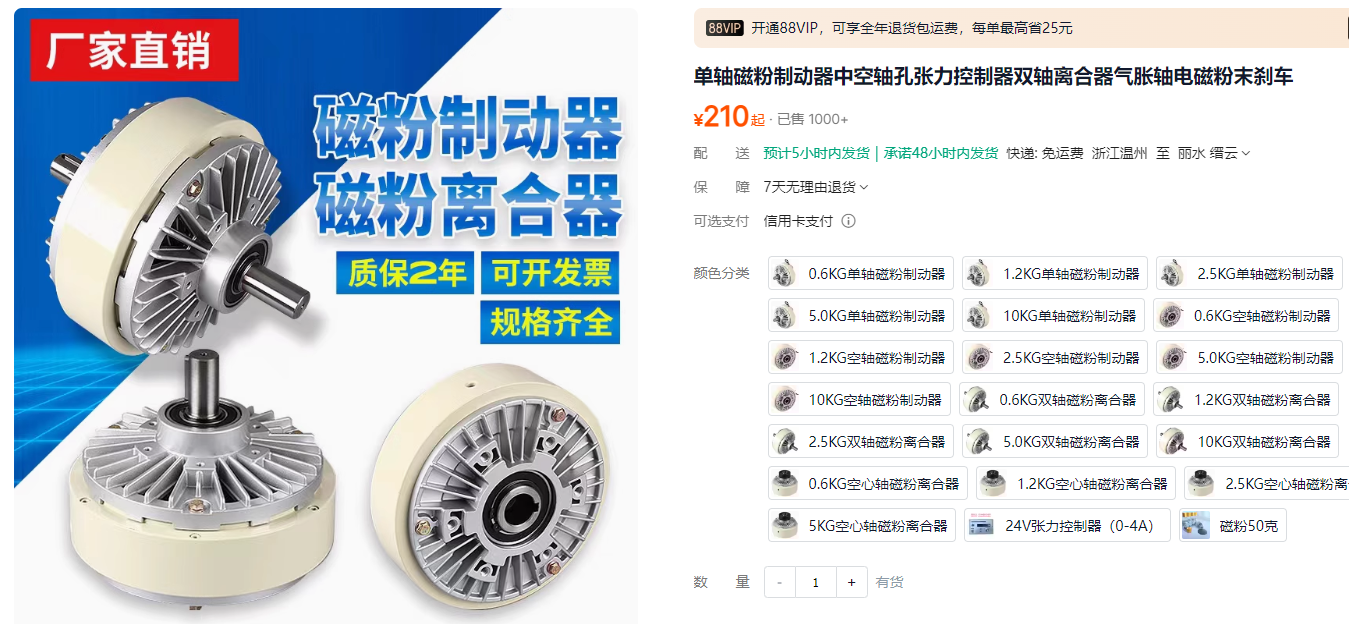

各位大佬,我想用一个微型磁粉制动器控制放料卷的阻尼,由于空间位置和重量的限制,并且我需要的转矩也不大,最大0.5NM,我不想用联轴器了,想用磁粉制动器的D型轴直接插到转轴里面,这样可以吗?

中空的就能直联

你说磁粉制动器中空吗,这个尺寸没有中空的。
我把转轴弄个孔可以吗。
发表于 2025-6-24 09:51:19 | 显示全部楼层
这是常见操作
 楼主| 发表于 2025-6-24 10:08:24 | 显示全部楼层
方便再详细说说吗,我去搜都说最好加个联轴器,特别是像我这种间歇放料的场合

发表于 2025-6-24 10:45:35 | 显示全部楼层
就是要加联轴器啊,当然联轴器不一定要外购,自己做也行啊。反正就是一个套,然后搞两个键槽。
发表于 2025-6-24 11:29:35 | 显示全部楼层
这款就是中空的
发表于 2025-6-24 11:29:57 | 显示全部楼层
联轴器 价格又不高,空间不够吗?
