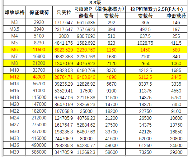

M8的螺栓保证载荷是21200N,是2.12吨,最小拉力载荷是29200N,是2.92吨,那么为什么M8

很久以前问过吊环厂家,说的是安全系数高,实际见过的都是超标使用,但是台正的光机那个真是按起掉重量加的吊环尺寸
发表于 2025-6-24 07:58:43 | 显示全部楼层
螺纹是机械设计课程中除了总概念外是第一个章节吧,看似简单,但种类名堂繁多,也是很多都不太清楚的。楼主的数据前面2个是8.8级的,但那个160是20或25钢的,所以安全系数没有18那么高吧。综合看大概也就6倍吧
发表于 2025-6-24 08:44:35 | 显示全部楼层
一个是静态载荷,一个是动态载荷

进来找答案的,看了别人的回答明白了:就是比方说你160kg承重的M8吊环去吊500kg,吊一半有东西断了,设备碎了一地,你上前一看,M8的螺柱啥事没有,吊环裂了
发表于 2025-6-25 15:42:07 | 显示全部楼层
吊环的受力情况比螺丝的受力情况复杂很多。吊环有可能横向使用。有可能歪拉斜吊。有可能作为副绳吊点,在主绳崩断的时候要忽然受力把重物拉住。
所以吊环的安全系数比螺丝更高是可以理解的。
发表于 2025-6-27 07:18:05 | 显示全部楼层
自己整理过,为了方便选择螺栓。
