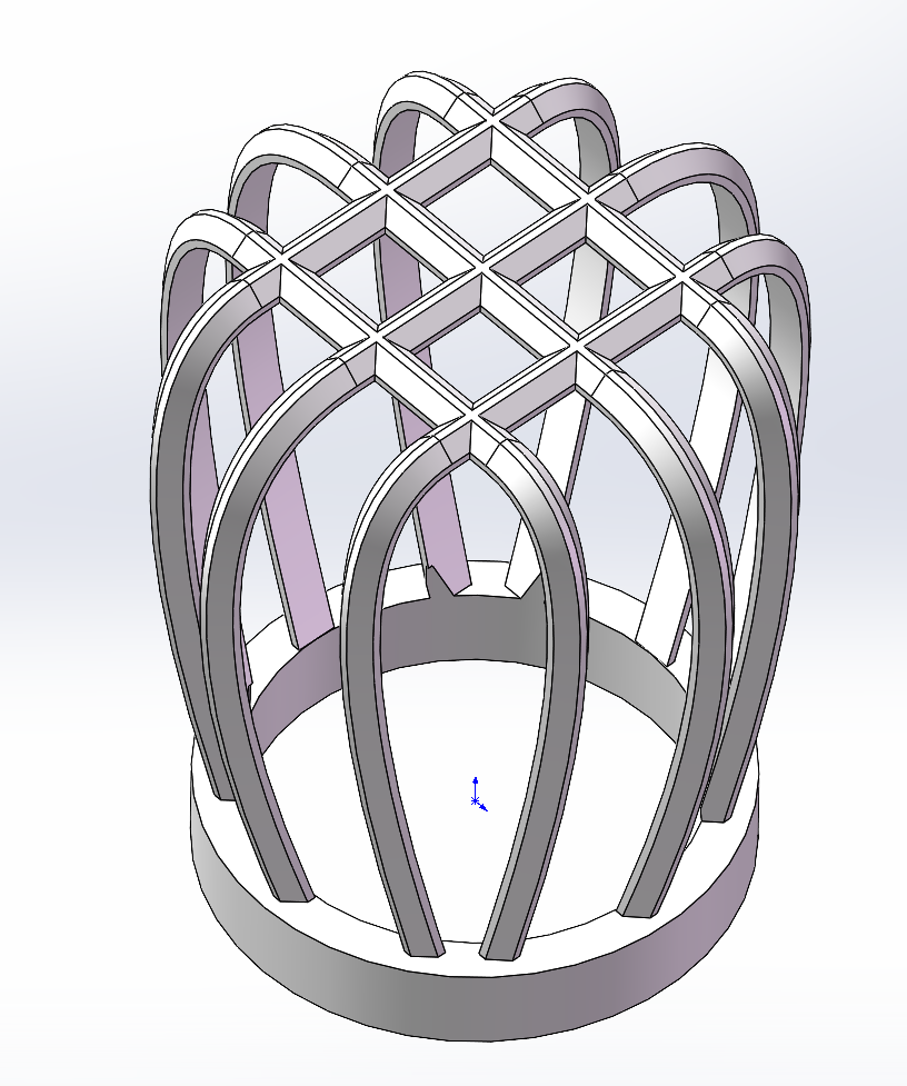

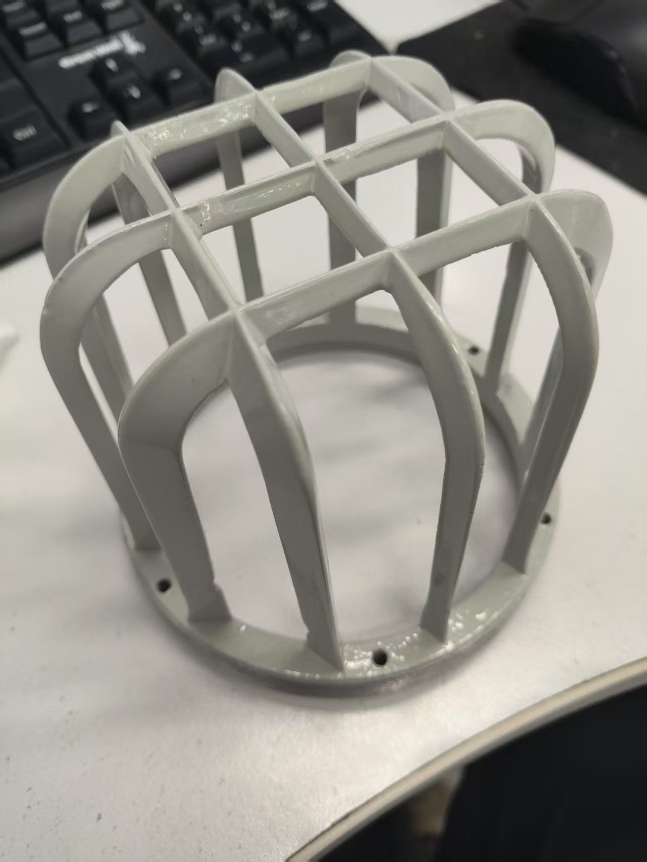

这种结构用sw该如何建模,用扫描画出来还有区别。

发表于 2025-6-21 16:54:01 | 显示全部楼层
那就要看这个是什么用的了 如果只是外观的造型 那就画个差不多的就行了

发表于 2025-6-21 19:19:04 | 显示全部楼层
确实不太好还原

发表于 2025-6-23 09:53:42 | 显示全部楼层
中间部分的田字三角筋明显比外面的厚度小,一次做不出来的,需要分两次才能做到!

发表于 2025-6-23 10:14:14 | 显示全部楼层
这种模型只能画个大概,表面还烤漆了,更难画了

我就随便画了一个,高度什么的都不一样  发表于 2025-6-23 11:57
简单调整一下参数就可以,具体形状还得用卡尺测绘一下  发表于 2025-6-23 11:56

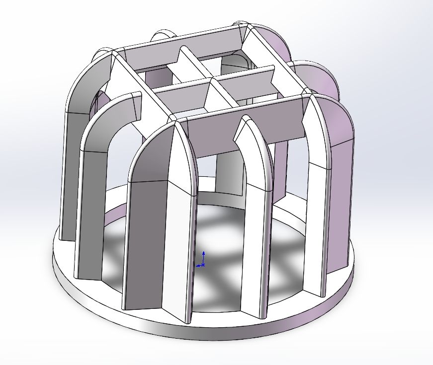

 楼主| 发表于 2025-6-23 18:35:01 | 显示全部楼层
算是有了结果
