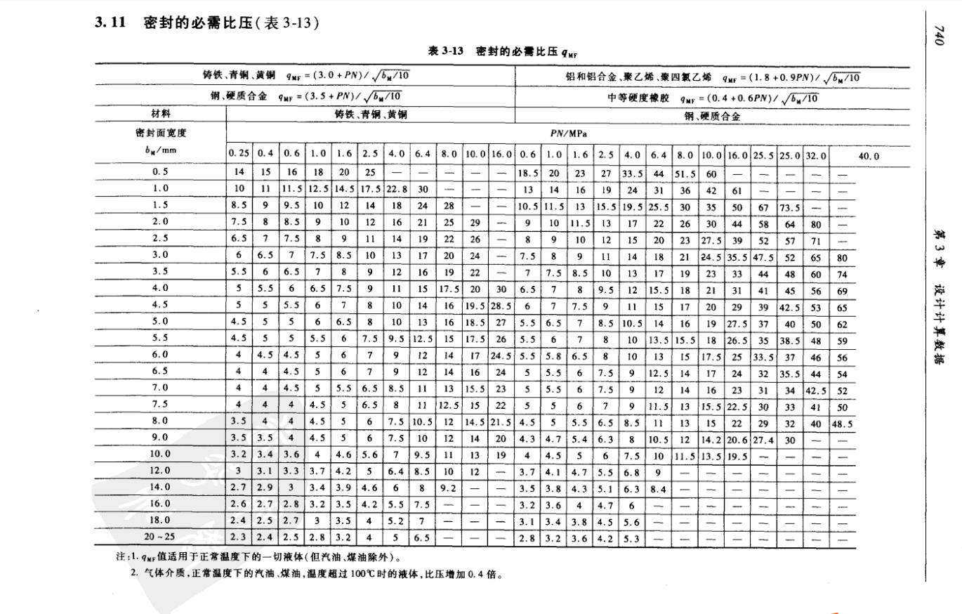

机械密封(多弹簧的那种)里面的弹簧规格怎么选择,这个是我参考的弹簧的相关参数表(GB/T 2089-2009-普通圆柱螺旋压缩弹簧)。百度上面讲求什么比压啥的到底是咋弄的呀,大佬帮小弟给个思路或者实例参考。先谢谢各位大佬
弹簧是机械密封内部的弹簧

看看阀门设计手册密封必须比压那个表格,,,,,

 楼主| 发表于 2025-6-20 11:17:09 | 显示全部楼层
一个人长大 发表于 2025-6-20 10:04
啊,这是啥。泛塞封里面那个弹簧?
机封内部的弹簧
 楼主| 发表于 2025-6-20 11:20:17 | 显示全部楼层
感谢!!
发表于 2025-6-20 15:05:47 | 显示全部楼层
机械密封里的弹簧不是配套的吗,直接选机械密封的规格就可以
发表于 2025-6-20 16:08:05 | 显示全部楼层
这个没找到标准,后面可能还得自己测试吧。
 楼主| 发表于 2025-6-20 19:35:35 | 显示全部楼层
这边是考虑自己家里面做
