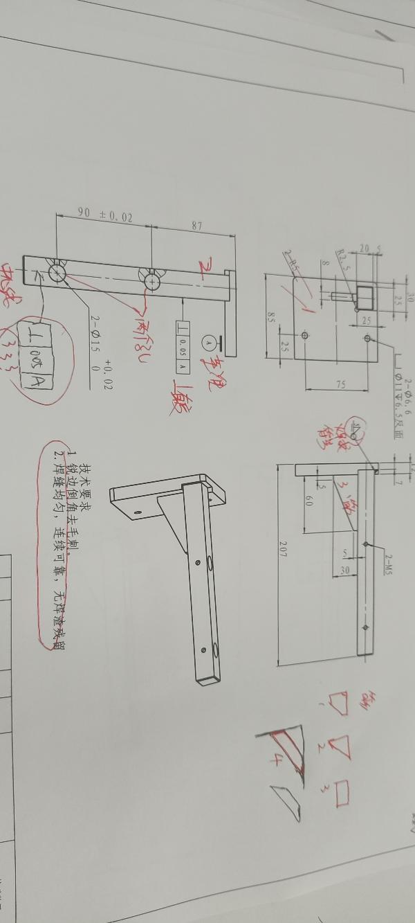

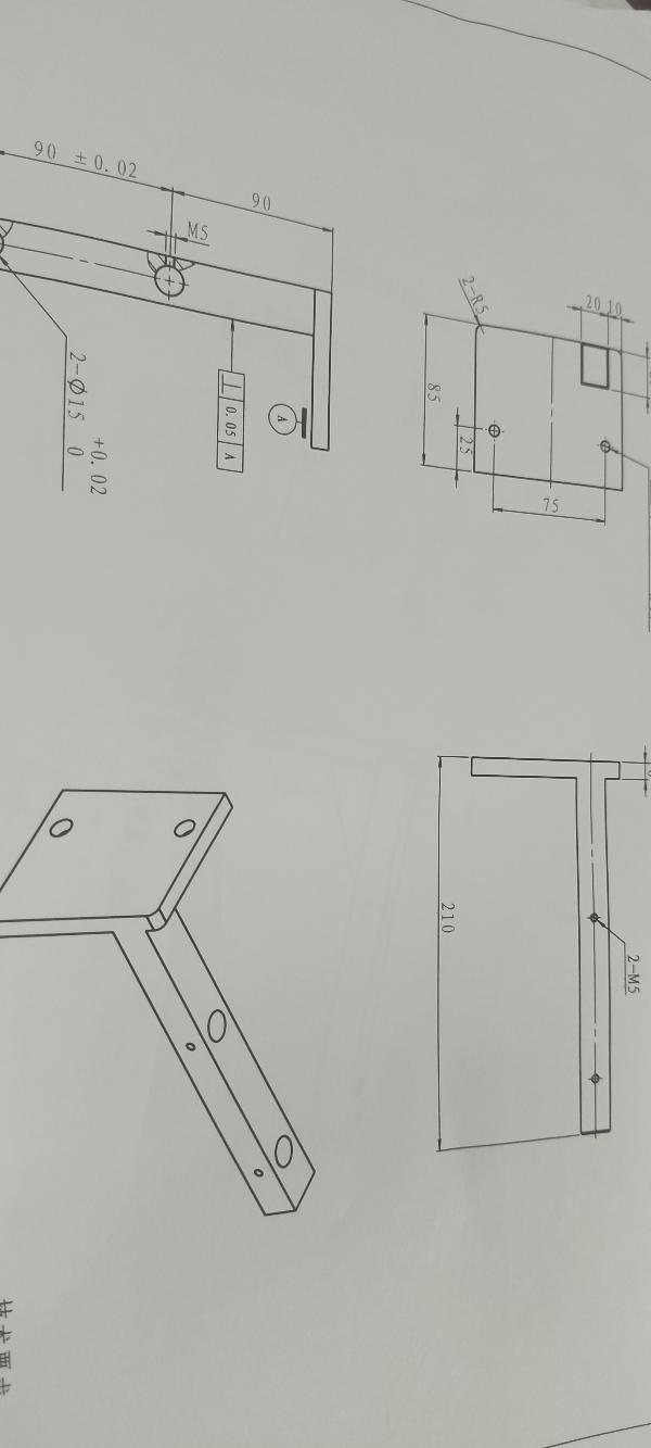

如图所示  这个零件是改进了的焊接图,具体改进就是在基板上铣台阶定基准方便焊接垂直度把控,兔图2是旧图,没有考虑基准,直接就给垂直度要求,加工商拿到图纸加工肯定不会给铣基准台阶的,加工商估计会直接焊接 然后,焊后加工。
" z" f/ [2 K+ g% ~# e: e3 `1.垂直度箭头对准哪里? 设计意图是两孔中心线垂直于基准面,但要是把箭头对准基准线我看设计手册里没有这么干的。如果它是2杆圆形的对准尺寸还行,这里它是长方形的,感觉对准中心线不合适吧?
1 _; [0 c3 y7 l/ `0 \, w. S2.我标的垂直度对准边线 会有个问题,2杆的孔先加工 后焊接,然后工人加工零件内侧边线垂直度,但是零件2的孔中心线垂直度肯定不满足要求。 怎么处理
+ r5 c+ z9 \9 R% A" J3.焊接符号 我标注了零件2与零件1基板的为5毫米角焊 沿全周焊接 对于焊缝高度5还是3 如何把握?具体焊缝大小高度如何估计? $ w+ m& q' n8 ?4 I2 W& y
4.零件3是加强筋,形状有如图4种 我是都见过,但同事非说第4种不行,无法下料啥的,大家有何理解, E) e! [, d8 q9 C
5.焊接技术要求我写的看下 这里主要是角焊缝
( f) v7 B, ~" \, u  关于这个焊接技术要求如何写 能否写平整光滑 打磨抛光?
  f6 o# V+ g; J4 t" R6 ]( X我理解的平整就是焊缝面无凸起,是一个近似平面或者斜平面了,这一点是一定要通过打磨来做到的。不知道对否?
8 P) R: S* d$ j2 ~  {. ^; {我这里是角焊缝,不太好打磨,所以就没写平整光滑) W4 S- Z' ^( Q* Z
大家看下这里的焊接技术要求要怎么修改合适呢

1.垂直度标在孔上,公差值前面加Φ

焊完后精加工可以不
