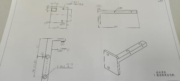

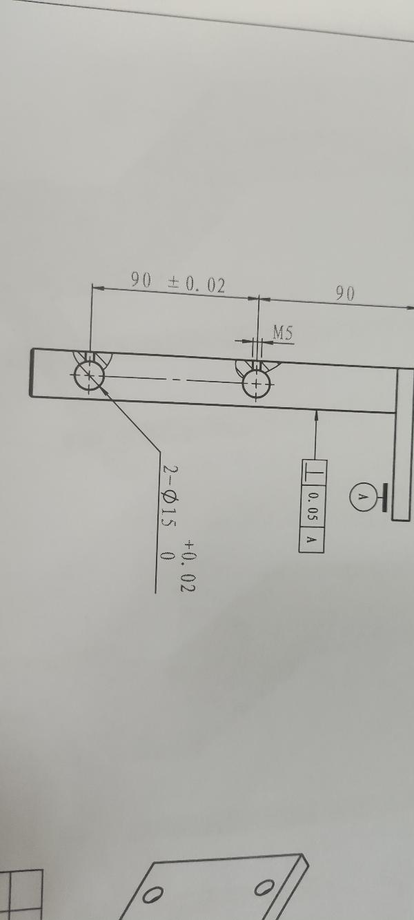

如图,A为基准面  需要的是两个孔的中心连线垂直于A  ,我感觉图中把垂直度标到内侧面是不是不妥? 这个垂直度应该怎么标合适?

都说了两孔中心线垂直于A,为什么不直接把中心线延长,标注在中心线上呢。我感觉你这样反而人家还不理解你的意思。
发表于 2025-6-18 21:46:35 | 显示全部楼层
从图中标注垂直度看好像与两孔中心连线无关,如果想要达到文字要求,就应该将两孔中心连线与垂直面的距离标注清楚。
发表于 2025-6-19 08:15:20 | 显示全部楼层
两个孔其中一个用尺寸标注孔直径大小放在空旷一侧(如图二左侧)删除该尺寸数字,然后在该尺寸标注箭头处加垂直度公差,这样就是表示被测轴线必须位于距离为公差值0.05且垂直于基准面A

板厚呢 直接标到孔位尺寸不得了

这标的侧板和连线也没关系啊,直接标在连线上不就好了

一张焊接图怎么对焊接工艺一点要求都没有
8 x( o! w6 H8 G, W+ }
$ y" v% P7 B5 F- t# V6 G  p起码对焊缝得有点要求吧' m1 z2 @* P6 B+ `- M6 h

内侧便于测量啊- D# E" G2 Z9 b- M$ {
