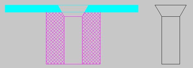

钣金上打平头沉头螺丝孔

我干钣金设计的,说实话挺搞不懂为什么用钣金固定轴,不能在内侧焊接螺柱,你的轴内丝,要是想在钣金上打沉孔,起码4个厚以上,如果非要2个厚的话,就让钣金厂给你用冲床冲个窝,不一定有合适的模具

不太清楚你的工况   但是你这么薄的钣金连接支撑轴  支撑轴干嘛的  你整个结构强度够吗?

1、换M4;
2、换小沉头;
3、换盘头或其他头;
4、钣金上沉孔底孔扩大,固定轴在钣金底孔的基础上继续往下做沉孔,直到螺纹孔;
5、。。。。

henan1yzb 发表于 2025-6-18 12:54
把支撑轴也沉孔,螺丝向下拧就好了
给你个示意图看下吧

我干钣金设计的,说实话挺搞不懂为什么用钣金固定轴,不能在内侧焊接螺柱,你的轴内丝,要是想在钣金上打沉 ...
定制M5的非标螺丝,开个模也就几百块,我就是这么干的

搞清楚沉孔的意义是什么?考虑加工成本,非必要尽可能不做

轴上也打沉孔
