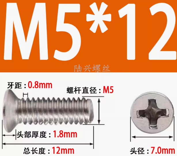

如图 我的钣金厚度为2毫米,表面需要打平头沉头螺丝孔链接支撑轴,螺丝选M5,如图可见我网上找了这种螺丝头部厚度有3毫米多厚,这样钣金的厚度就不够,螺丝装上以后,会凸出来固定不住钣金
  这种情况常规如何处理

2mm钣金打M5平头肯定不够的

有小头沉头螺丝,你看看合适么。
发表于 2025-6-18 14:20:48 | 显示全部楼层
有小的沉头螺钉
发表于 2025-6-18 14:26:39 | 显示全部楼层
看看小沉头够不够  不够的话
建议钣金孔内侧点焊一个小板,也带孔 ,可以1mm-1.5mm
要么就改材料了
发表于 2025-6-18 14:53:26 | 显示全部楼层
我干钣金设计的,说实话挺搞不懂为什么用钣金固定轴,不能在内侧焊接螺柱,你的轴内丝,要是想在钣金上打沉孔,起码4个厚以上,如果非要2个厚的话,就让钣金厂给你用冲床冲个窝,不一定有合适的模具
