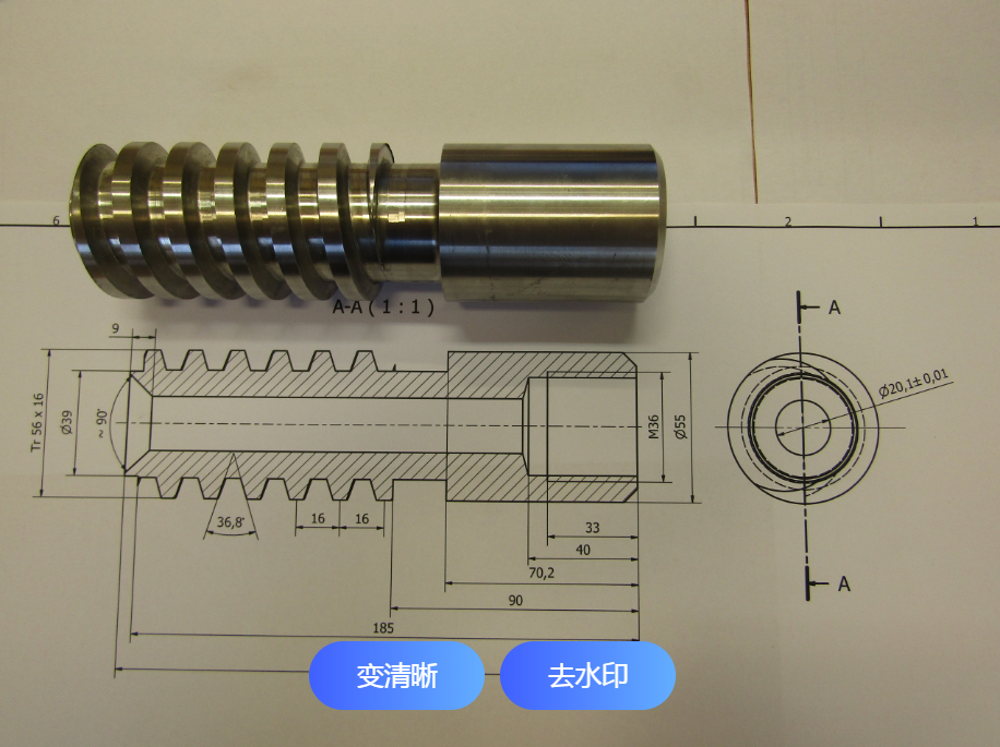

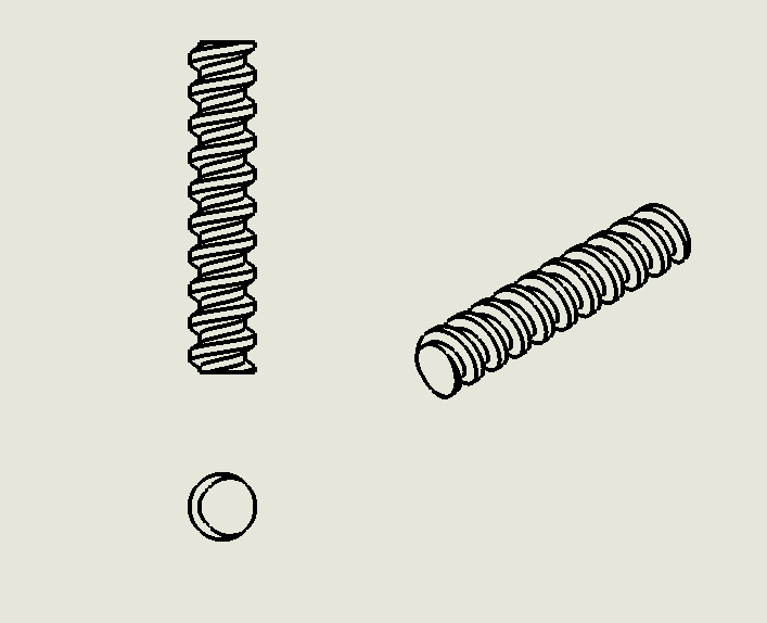

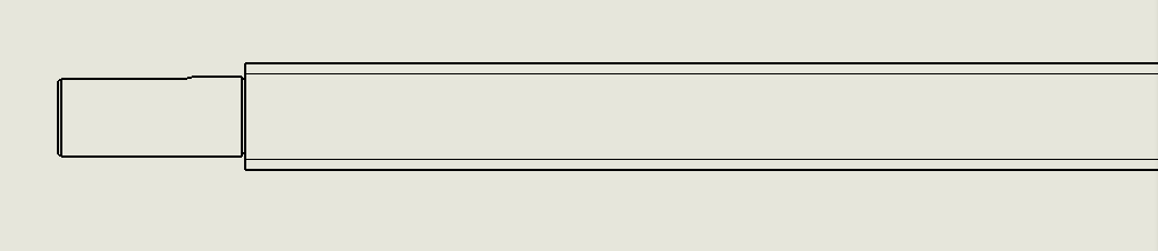

我需要梯形丝杆的工程图,网上下载的三维模型出图后没有梯形样式
SW三维图出图没有梯形样式
SW三维图出图没有梯形样式
梯形丝杆工程图
梯形丝杆工程图

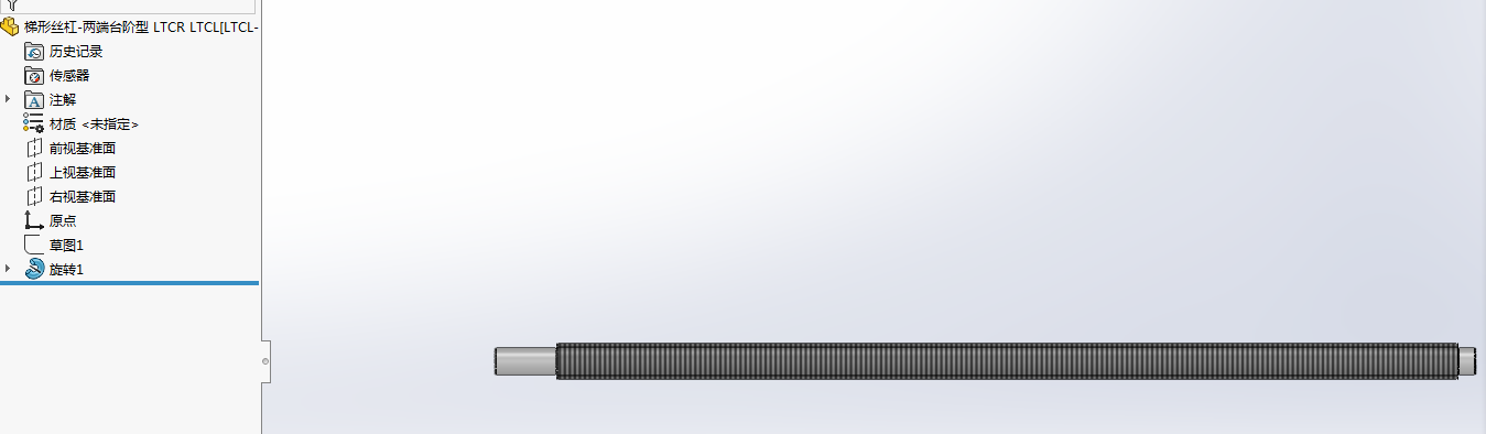

SW三维图
SW三维图
发表于 2025-6-18 13:21:49 | 显示全部楼层
你自己的画的丝杆吗?这导出来肯定是跟光轴似的

自己画个
知道螺距和齿形,3分钟足矣解决战斗
发表于 2025-6-18 14:40:54 | 显示全部楼层
网上下载的是不是只是加了修饰而已   要像第二个图那样  只能自己做旋转切除啊   然后做剖面图就是这样的效果
发表于 2025-6-18 16:06:46 | 显示全部楼层
一般我画螺纹就是装饰螺纹线,没必要把牙型画出来,你想要工程图中显示螺牙的话,要在模型中自己画

 楼主| 发表于 2025-6-19 08:05:38 | 显示全部楼层
不是我画的,是标准库里面下载下来的。
