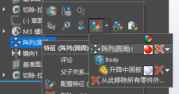

发表于 2025-6-18 09:51:36 | 显示全部楼层
在需要修改的特征右键→外观→点第一个→修改颜色

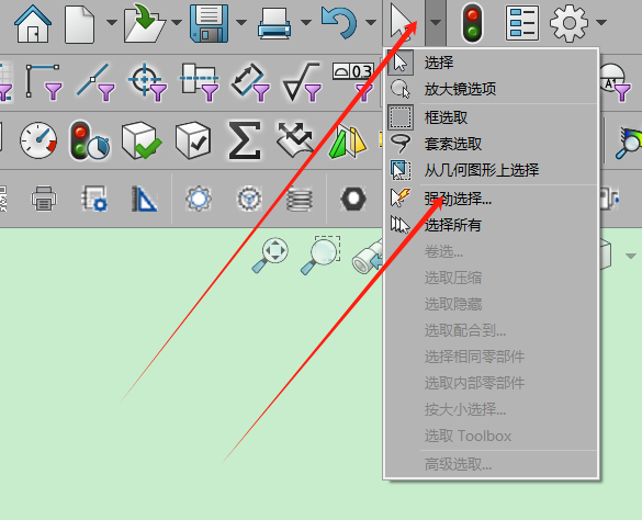

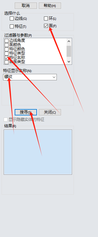

发表于 2025-6-19 10:32:31 | 显示全部楼层
点上面那个箭头符号,选择里面的强劲选取,选择面,再选择特征名称,名称里输入螺纹,就会选择所有带螺纹的面,当然你也可以选择规格,输入M8,就可以全选M8的螺纹孔,搜索完成后点关闭,然后右击一个已经选择上的面,更改想要的颜色就可以了
