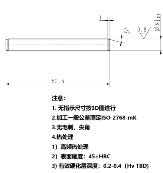

材料s45c,要求如图,0.2-0.4的公差容易做到吗,还有45±HRC公差是多少

0.2~0.4?是认真的吗?
发表于 2025-6-16 16:41:25 | 显示全部楼层
0.2-0.4?单位cm吧?
发表于 2025-6-16 16:59:48 | 显示全部楼层
高频0.2-0.4
发表于 2025-6-16 17:14:16 | 显示全部楼层
有这么多就不错了。0.002~0.005mm。
发表于 2025-6-16 17:37:53 | 显示全部楼层
没可能是mm,赞同cm
发表于 2025-6-16 17:39:06 | 显示全部楼层
“无指示尺寸按3D图进行”,往2D图上写这种话的出图员就应该开除!
发表于 2025-6-16 18:31:45 | 显示全部楼层
问一下:高频淬火之后还要进行回火处理吧,不然深度0.4的马氏体组织不经过时效以后使用过程中可能出现裂痕或变形的。
