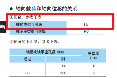

楼主: 只为更好
与轴承配合的轴公差怎样标注

φ25h6是(0/-0.013),φ25h7是(0/-0.021),φ25(0/-0.018)是什么?

不要改配合精度,这个设计是没毛病的,轴承与轴的安装是要有一定的过盈量的,否则在使用一段时间后轴承与轴就会出现刷圈的现象。

 楼主| 发表于 2025-6-16 10:37:41 来自手机 | 显示全部楼层
一一的棉被 发表于 2025-6-16 08:55
有没有可能就是要这么紧呢
质检那边反馈!这个轴承不能锤打进去,只能手按进去
发表于 2025-6-16 10:38:10 | 显示全部楼层
楼上说的都是一知半解。丝杠固定座的角接触轴承一般都是P5级别的,轴承内径的公差都是走负差,固定座轴承与丝杆轴一般都是间隙配合的,间隙值在3-5u之间,少数是过渡配合的。装配时,顺畅插入,偶尔,轻轻压入。你遇到的问题,本质上,你要弄清楚你们装配困难的的本质,根据固定座轴承的公差,配丝杠轴的公差
 楼主| 发表于 2025-6-16 10:38:41 来自手机 | 显示全部楼层
wuxianzhou100 发表于 2025-6-16 10:15
不要改配合精度,这个设计是没毛病的,轴承与轴的安装是要有一定的过盈量的,否则在使用一段时间后轴承与轴 ...
那怎么办呢?质检那边反馈轴承不能锤打进去,只能手按进去
 楼主| 发表于 2025-6-16 10:45:22 来自手机 | 显示全部楼层
君越168 发表于 2025-6-16 10:38
楼上说的都是一知半解。丝杠固定座的角接触轴承一般都是P5级别的,轴承内径的公差都是走负差,固定座轴承与 ...
你说的比较符合我们装配情况!就是要顺畅插入或者轻轻按入!轴承是标准件,那么应该就是要基孔制!然后现在就是按不进去,说明就是轴的外径还是偏大了!所以就是要负公差!而且数值要变大!但是变大几多,有什么规定的!我就是不明白这个啊!
