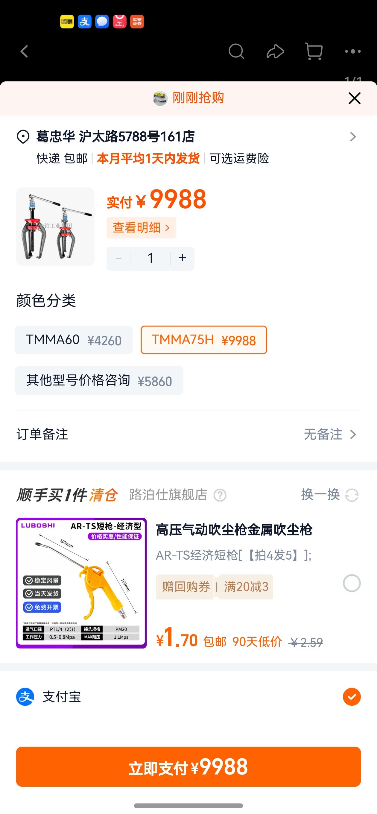

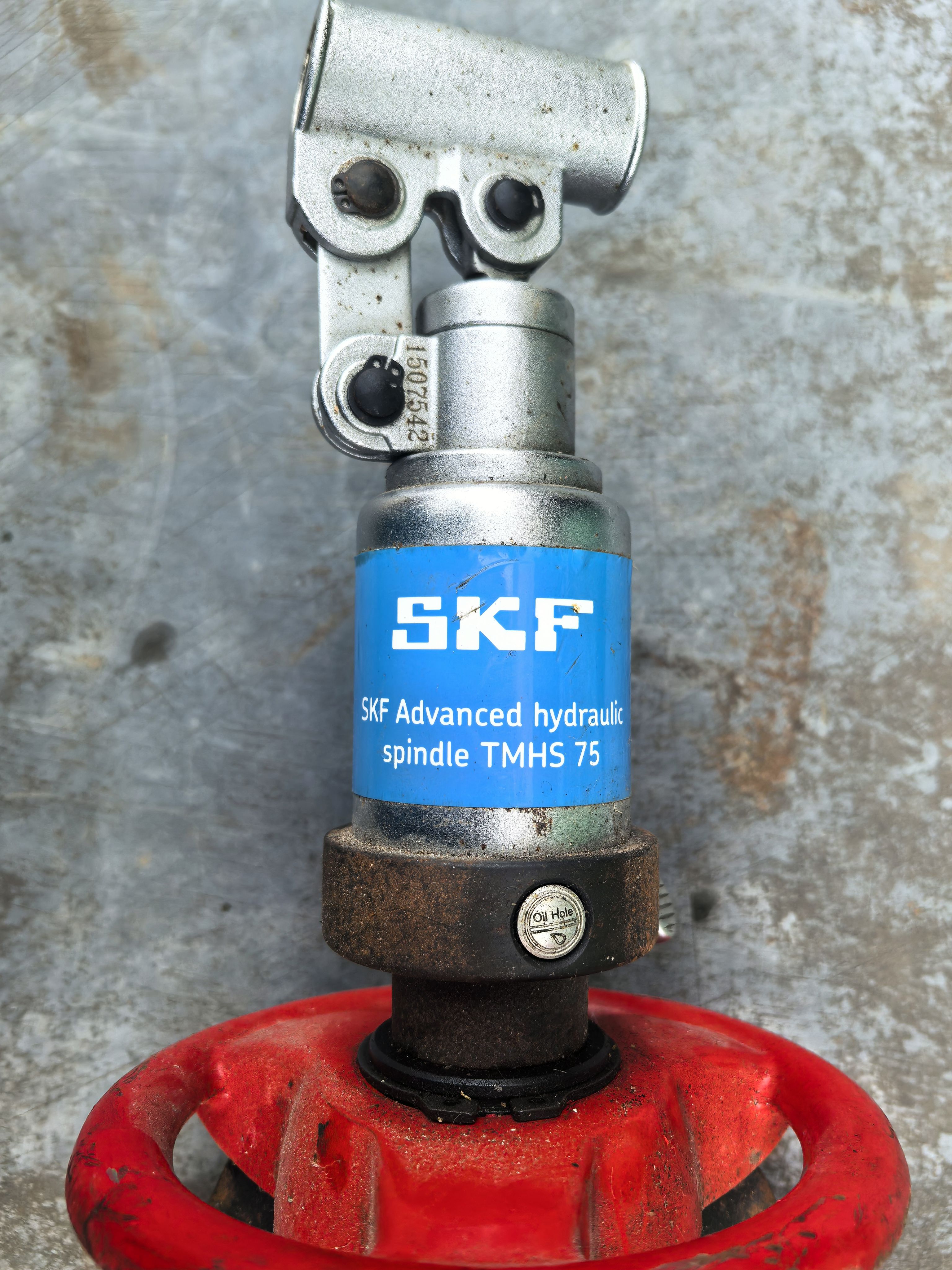

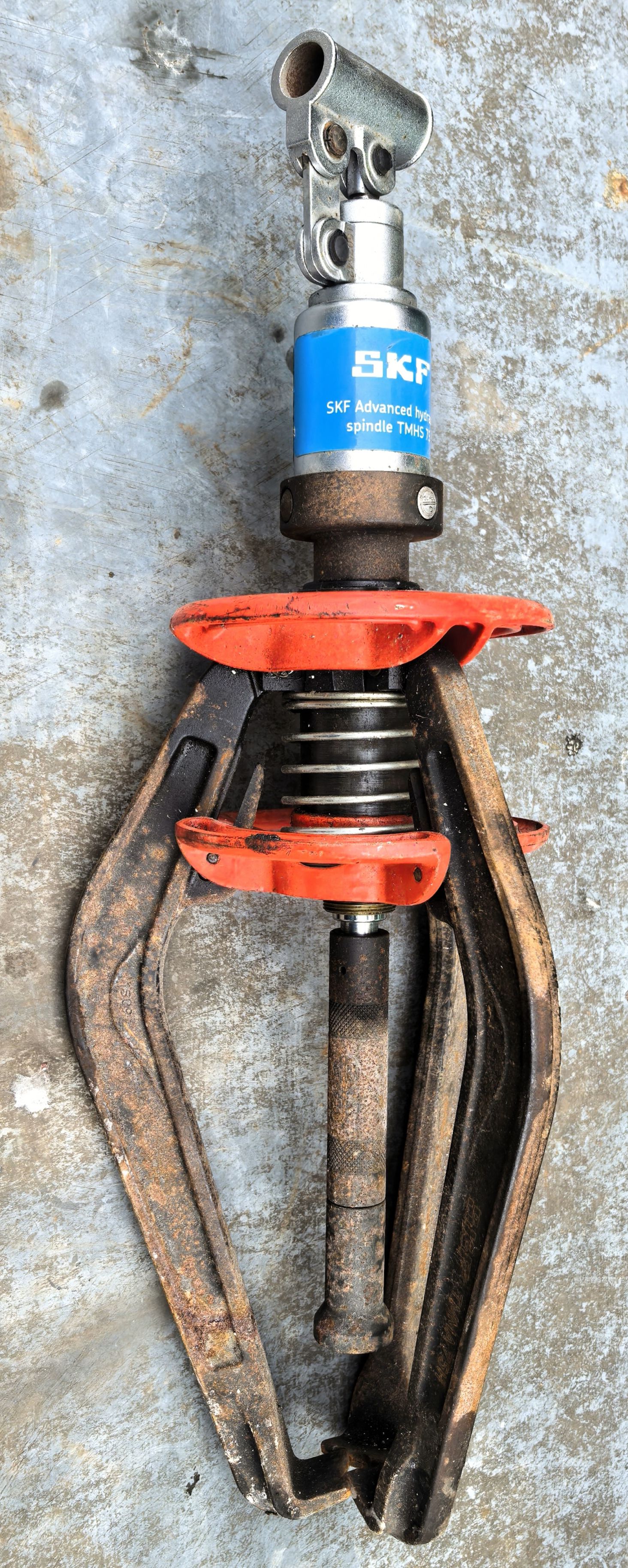

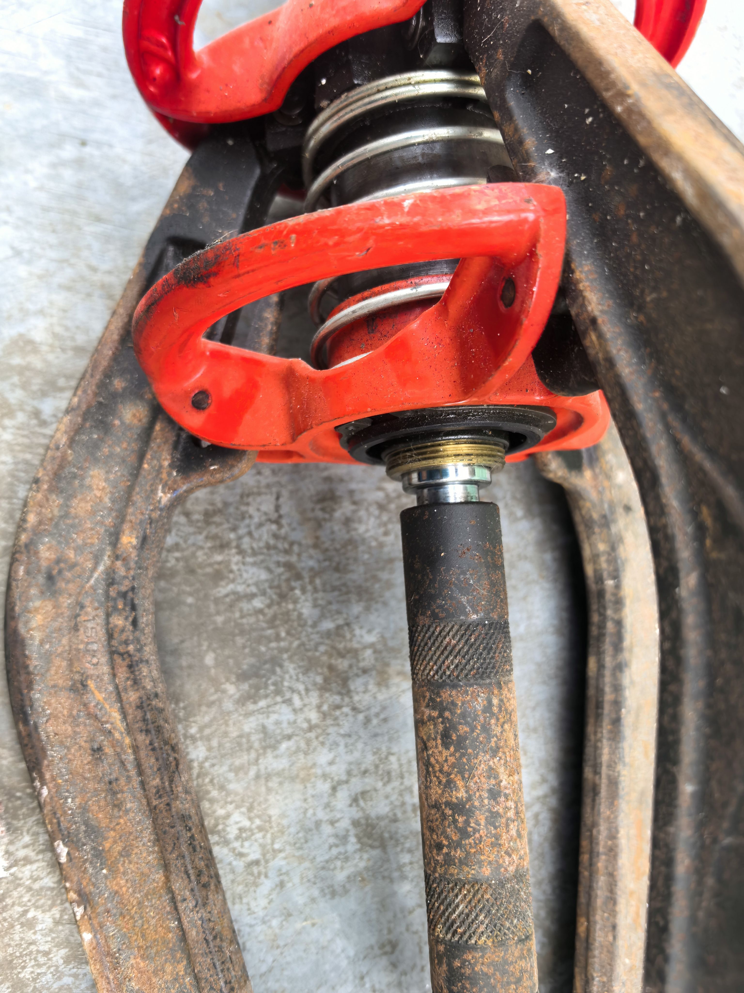

就这个小玩意净重6.25公斤,差不多99%以上钢铁组成,只有一点点黄铜,还有一些其它涂料涂层不是钢铁成分。但是淘宝上售价要9900多元 screenshot_20250614_144417.jpg ,如果店家不包邮,那就得超过一万元了。真是太它的贵了。哈哈。这个摆放的有些生锈了,不过几乎没有多少使用痕迹,就是LOGO塑料贴标纸上有没有破皮翘边角,手压柄的套座下的支点卡箍座可以围绕轴做360度任意旋转,需用手指需要使很大劲是能拧转,阻尼感甚好,这拉马看样子还没投入使用几次。否则会没啥阻尼感的。 IMG_20250614_125206.jpg IMG_20250614_125230.jpg IMG_20250614_125211.jpg 不过这拉马确实好用,因为我就经常用来拆西门子伺服电机和一些主轴。
