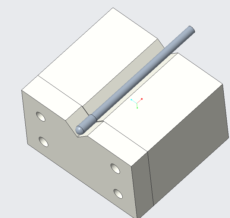

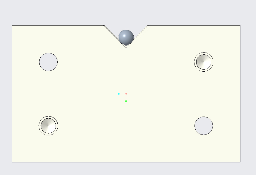

求助下各位,两节不锈钢钢管,都是直径3mm,壁厚0.25mm, 一节长度10mm,一节长度50mm。 采用激光焊接,怎么样才能保证焊接同心度呢,我这边用的定位是v型槽。 感觉同心度保证不能0.02mm.
发表于 2025-6-14 11:37:13 | 显示全部楼层
拿一个外径2.5的钢管插进去,再焊
焊完了,把2.5的钢管拔出来
 楼主| 发表于 2025-6-14 11:45:15 | 显示全部楼层
leioukupo 发表于 2025-6-14 11:37
拿一个外径2.5的钢管插进去,再焊
焊完了,把2.5的钢管拔出来
请教一下。这样焊接外经2.5的钢管匹配需要有间隙,焊接完可能会卡死吧。
同问,外涨是什么结构呢,可以详细说一下吗  发表于 2025-6-14 13:36
做个能外胀的  发表于 2025-6-14 12:42
发表于 2025-6-14 13:44:27 | 显示全部楼层
如果无再次加工,怎么样也做不到这精度。

退一步,那只能用春哥的手加工定位块,用春哥手烧焊,用春哥的脚发电可以尝试一下
正经说:焊接变形量精度都是以0.1为单位.你那边先起弧,肯定是弯往这边,这个焊接压力 无解
